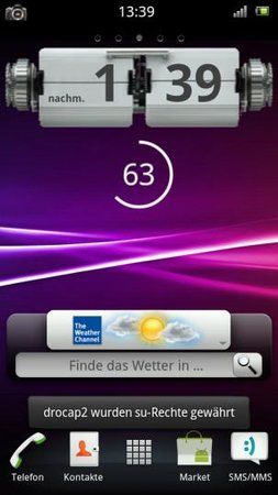

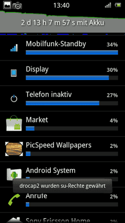

Es läuft sogar sehr gut mit den richtigen Einstellungen. Am meisten bin ich vom Batterieverbrauch begeistert, falls man die Anweisungen der Kalibrierung auch richtig verstanden hat.
Einstellungen:
128-1113MHz, InteraktiveX und bfq.
Alles aus ausser 3G - bei Bedarf an.
2 Tage, 13 Stunden und noch 63%.

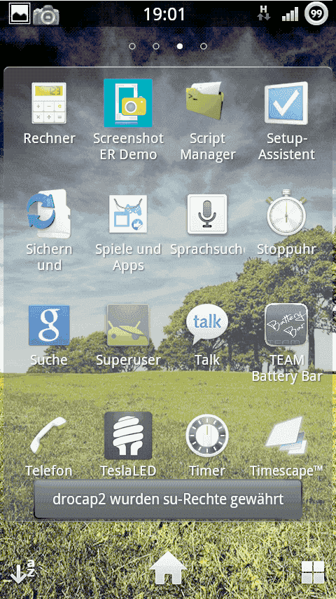

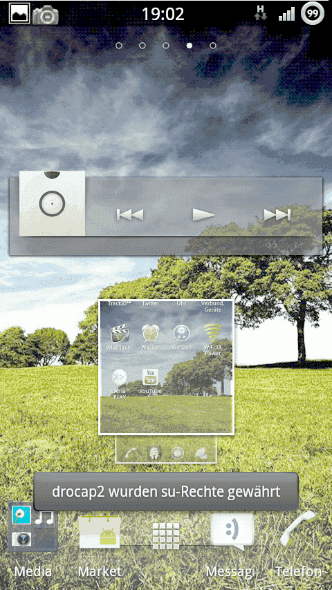

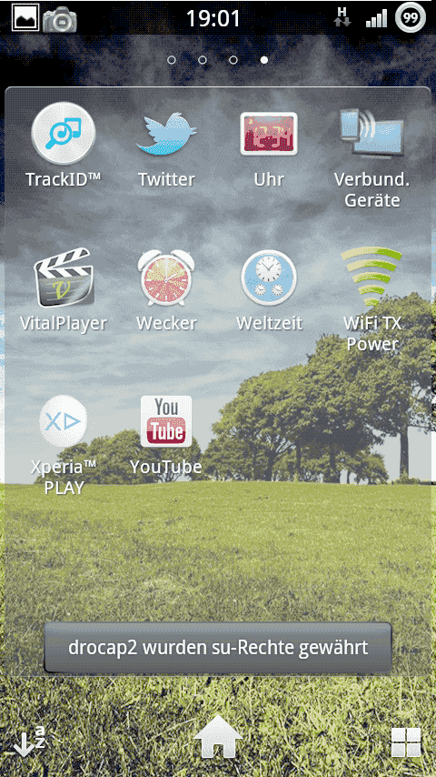

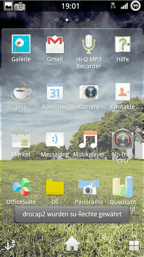

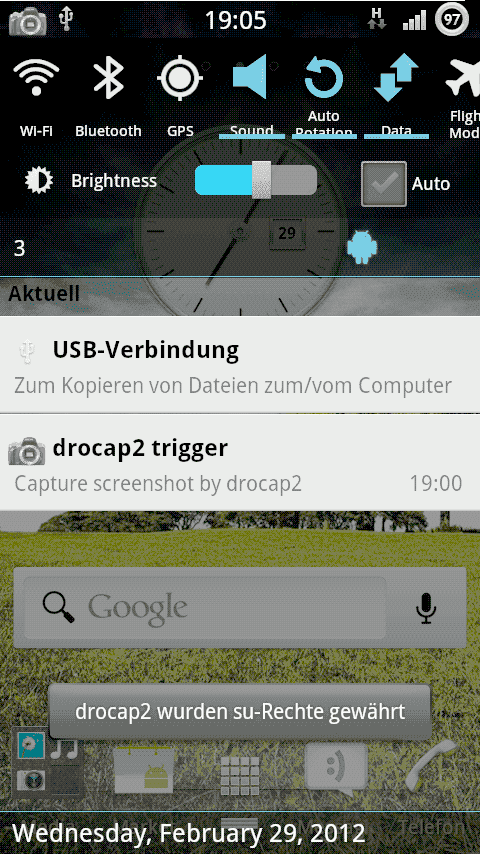

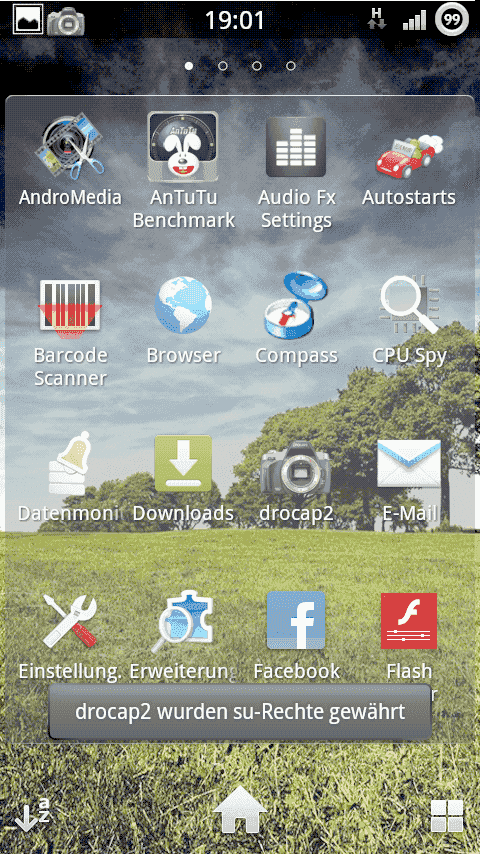

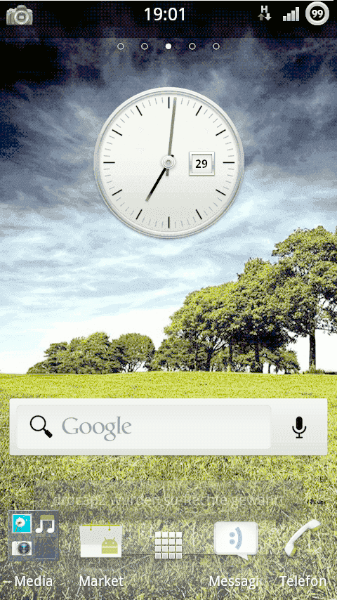

Warum gibt es keine e-Mail?????
Zunächst einmal Servus,
wennst richtig geflasht hast, gibt es sogar das neue E-Mail vom Xperia S. Ich hab dir ein paar Screenshots von meinem Handy gemacht, damit du einen Vergleich hast, wie es nach dem flashen (bis auf den Hintergrund) aussehen sollte. Dort findest auch z.B. das funktionierende E-Mail.
