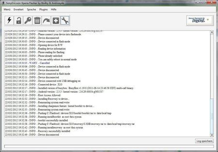

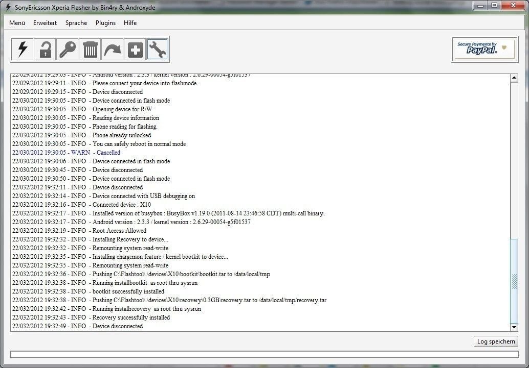

Ich habe über das Flashtool zuerst die Rootrechte erhalten. Danach habe ich das Recovery GB0.3 installiert. Danach hatte ich den Bootloader unlocked, wobei mir das Programm sagt, dass das Phone schon unlocked ist. (Siehe bitte angehängte Grafik)
Also. Fuer mich sieht es so aus als haettrst du Firmware ueber Firmware insterllirrt.Und das ist nicht richtig . Du musst brlevor du eine cudtom ROM aufspielst einen full wipe machen! SonsT Ueberlappt sich das ganze doch. Jetzt musst du nochmals versuchen in den Xrecovery reinzu kommen und alles wie vorher machen aber bitte beachte die Anleitung vollstaendig. Wenn du weitere probelme hast einfach Posten. Ach und bevor ich es vergesse wüsstest du ob dein phonetisch schon unlocked WAR?
PS;beachte dass dein Akku 100% hat
Tapatalk
So wie es mein Vorredner sagte. Du kannst nicht eine Firmware über die andere spielen, das geht auch am Pc nicht. Zu einem Full Wipe gehört auch den Dalvic Cache zu löschen. Installiere immer so wie es in der Anleitung steht. Du löscht mit einem Wipe Cache und Wipe User Data und Wipe Dalvic Cache nur die Firmware, nicht aber das Root oder den Kernel oder den unlocked Bootloader. Das passiert nur wenn Du das System Wipest.
