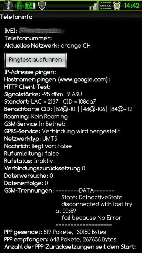

Hei Leute.
Ich habe ein Riesen Problem und brauche dringend Rat...
Ich habe seit zwei tagen die beta 4 drauf mit dem them green glow v1.4.
Genau nach der Anleitung von Querqus gefolgt.
Anfangs läuft alles super doch seit gestern kann ich keine sms versenden!Empfangen geht prima!!
Zuerst dachte ich es könnte an der APN einstellungen liegen doch die sind korrekt eingestellt.!
Internet Verbindung klappt auch...
Ich habe den Provider Orange aus der Schweiz. Prepaid
War auch schon beim Support die konnten mir jedoch auch nicht helfen...die haben mir einfach die APN Einstellungen eingestellt, aber die die schon hatte;
APN: click
Proxy: "nicht festgelegt
Port: "
Nutzername:"
Passwort:"
Server:"
MMSC:"
MMs-Proxy:"
MCC:228
MNC:03
Authentifizierungstyp:"
APN-Typ:defaul,supl
Ging auch nicht!!?
Dann meine frage an den Support:? hat APN was mit sms zu tun? Die Antwort: Nein ist nur für MMS/Internet!

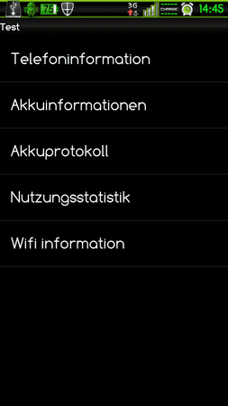

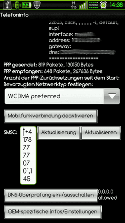

2.frage: Wo finde ich auf dem SE x10i die SMSC= SMS-Centrale??
Antwort: bitte geben sie diesen Cod in Ihrer Wahltaste ein: *#*#4636*#*# danach Telefoninformation wählen> und in smsc: +41787777070 tipen und Aktualiesieren wählen...gemacht und Neu gestartet und es geht schon wieder nicht...??!!!!

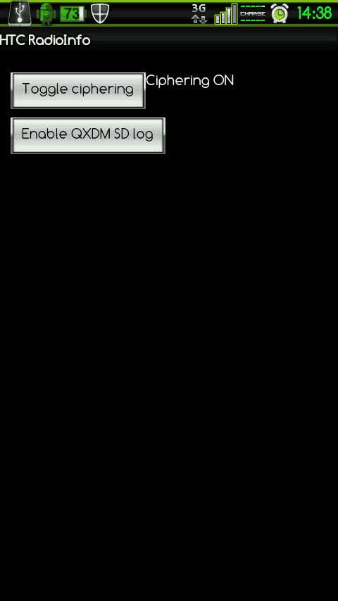

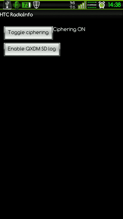

Ok Cod noch mal eingegeben. > Dann habe ich OEM-Spezifiesche Infos/Einstellung gewählt... Nun geht ein Fenster auf ( HTC RadioInfo ) könnte das das Problem sein?? Dass das Radio von Htc nicht Kompatible ist mit x10
Siehe Bild Anhang!!
Habe dann noch mit Pc Companion eine reparatur durchgeführt und geht leider auch nicht...
Ich bin Ratlos und ziemlich genervt...den sms brauche ich einfach...:huh:
Hat sonst noch jemand das selbe Problem? Mich würde Interessieren ob das nur auf meiner prepayd simcard ist bevor ich mir ne neue nr besorgen muss..
Danke für jede hilfe.. Poza

Ja danke für deine rasche Meldung...
Ja habe ich alles schon min. 3mal gemacht und hatte kein Erfolg...
Ich hatte bisher jede Version drauf die es gibt und hatte das Problem noch nie....Denke nicht das ich was falsch gemacht habe...bin ein erfahrener Flasher :)

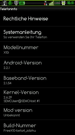

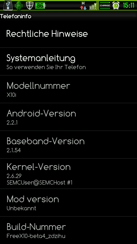

Hab hier noch ein anhang... ist das normal das bei MOD-Version: Unbekannt steht??
gruss
Ja
oftmals geschehen auch den erfahrensten usern wie dir, kleine fehler.
mit der möglichkeit des dokumentierens, erkennt man oft erst im nachhinein, nen fehler - meist nen kleinen mit großer wirkung - gg
aber wie auch immer - den fehler hätte man eingrenzen können.
vielleicht, stimmt ja was mit der firmware oder dem theme nicht, was ich aber eher bezweifle, da ansonsten mehr rückmeldungen gekommen wären - wie du siehst, hab ich auch das green glow drauf - und ich hatte vermutlich das glück, dass es funktioniert.
viel glück weiterhin bei der fehlersuche -
mfg quercus:)

thx. Man lernt nie aus!:laugh:
Ich denke es liegt an der simkarte. da ich kein abo habe sondern nur eine prepaid. die evtl nicht kompatible ist mit dem ländercod des rom...und dem radio von htc..kann es nicht genauer sagen.. Montag neue sim bestellen und weiter testen...jetzt wochenende..:sneaky:
Aber sonst voll geil die beta 4... gefällt mir super!!
Kamera brauch ich nicht umbedingt und wenn ich die sms Funktion wieder hinkriegen würde wäre es mein alltägliches rom..
gruss poza
Hab die Beta4 ( + GreenGlow ) auch seit heut drauf :)
läuft soweit alles gut ..
bei Mod-Version steht bei mir aber auch 'Unbekannt'
