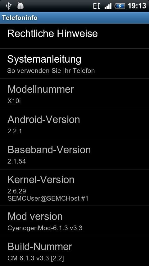

hm, irgendwas scheint jetzt nicht geklappt zu haben oder ist da ein Fehler in der Build Nummer?
also bei mir hats geklappt...^^ CM 6.1.3 v4.3
jo sorry bei mir jetzt auch ... hatte wohl einen Fehler beim installieren jetzt gehts :)

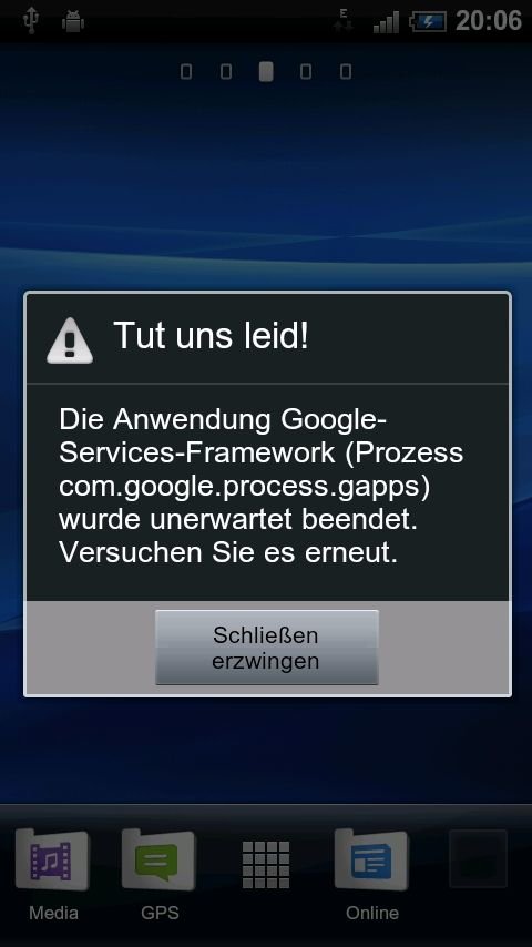

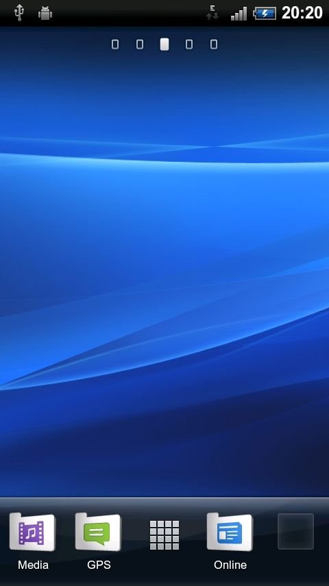

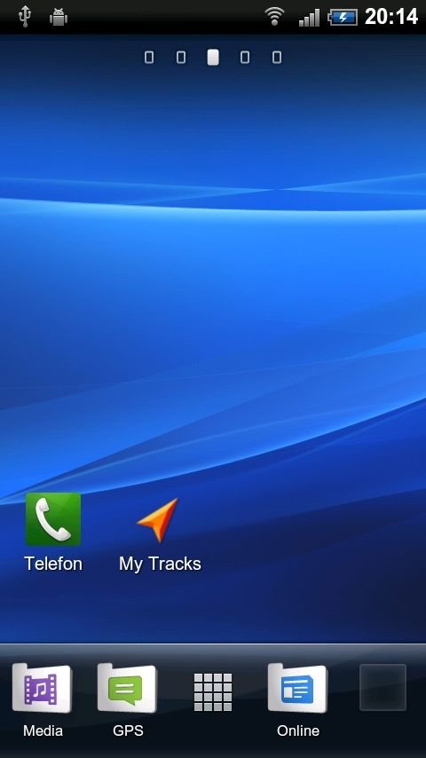

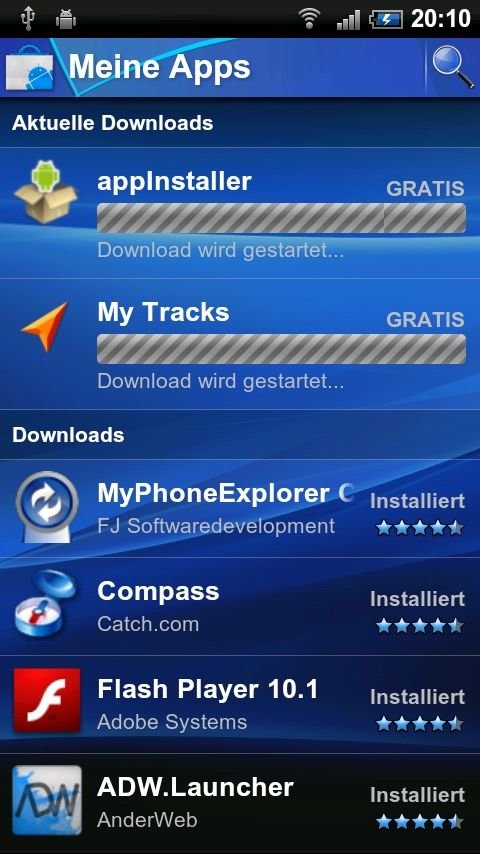

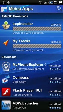

so .. muss revidieren .. geht doch net ... hab massive Probleme mit dem update (siehe Screener)
- Zum einen kommt immer die Fehlermeldung "Tut uns leid! ..."
- zum anderen merkt sich der Luncher meine erstellten Icons net. BSP. ich hab jetzt diese beiden Icons aufm ersten Screen erstellt, nach nem neustart sind die dann aber wieder weg :(
- und zum dritten gehen keine Downloads ausm Market
:crying:
Hast du dich schon in den alten Market eingelloggt bevor du den neuen geflasht hast und hast du mal probiert die ROM neuinstallieren ohne Market upzudaten. Sieht danach aus als ob da was schief ging mit dem Market. Habe 4.3 seit heute morgen drauf und habe 3-4 Apps vom Market [alt] gedownloaded. Keine Fehlermeldung und auch kein Fehler mit dem Launcher.

ja hatte ich, auch beim gemachten Backup hatte ich Probleme. Hab jetzt mal komplett neu geflasht und jetzt scheints zu gehen ....
