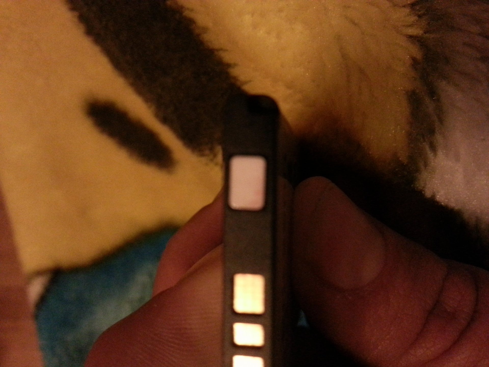

ich habe heute mein ersteigertes xperia x10 für meinen Sohn bekommen und möchte nun gerne wissen wo die Wasserindikatoren beim x10 sind.
Der akku ist an einer stelle ganz leicht rötlich verfärbt und oben in der mitte ist ein fenster und da ist es rot (siehe bild).
handelt es sich da um den indikator?
ich habe über paypal bezahlt, bin also durch käuferschutz abgesichert, aber ich möchte den verkäufer nichts unterstellen wenn ich nicht sicher bin.
ja da oben, am Akku sind die Wasserindikatoren... das Handy ist eindeutig mindestens feucht geworden... wenn nicht sogar richtig nass

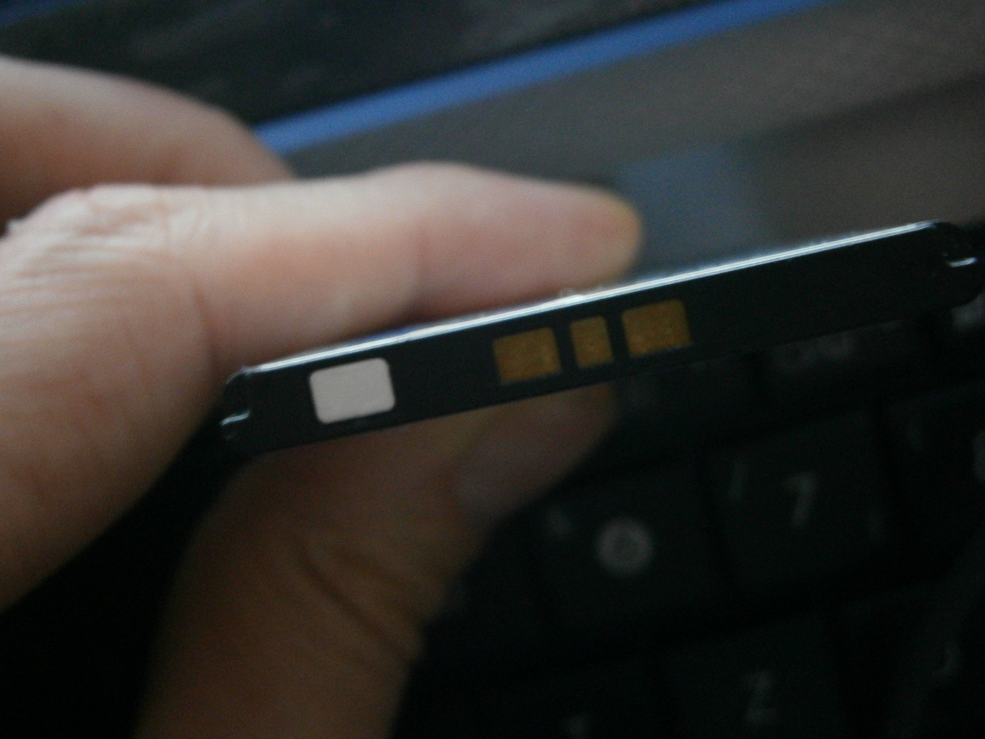

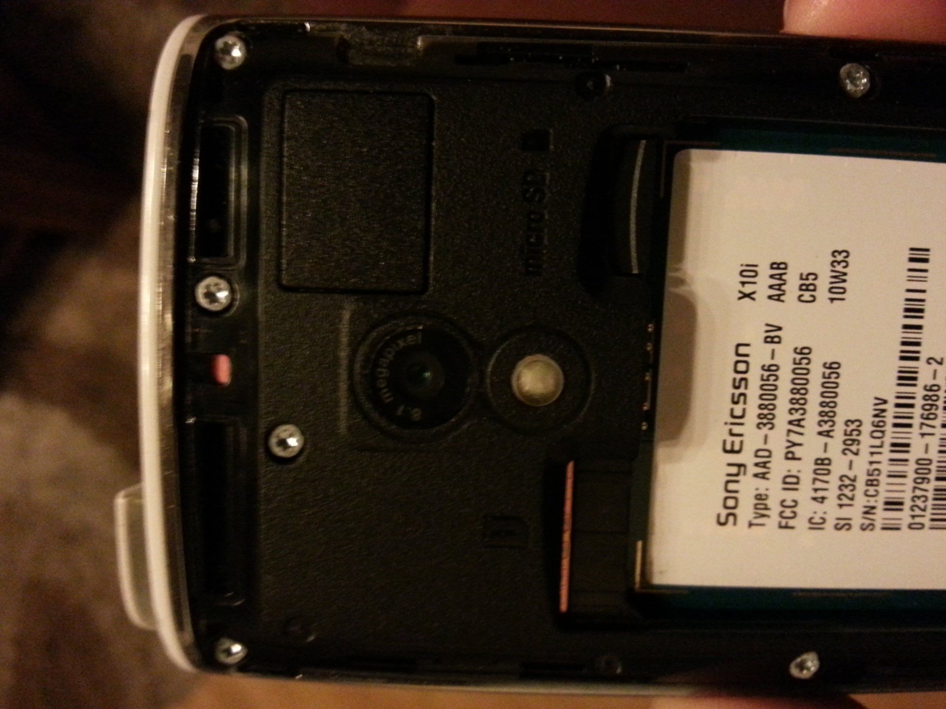

hallo,
danke und was würdest du sagen, habe ich alleine durch die fotos (siehe auch zwei neue fotos) chancen bei ebay zu beweisen das ich übers ohr gehauen wurde?
nunja, nen Beweis ist es nicht wirklich denn der Verkäufer kann genauso behaupten das es bei dir passiert ist und du kannst nicht das Gegenteil beweisen... schreb ihn an und versuch dein bestes das er es zurück nimmt, wenn er sich quer stellt und/oder garnicht reagiert ist es auch für EBAY ein Indiz dafür das etwas faul ist...

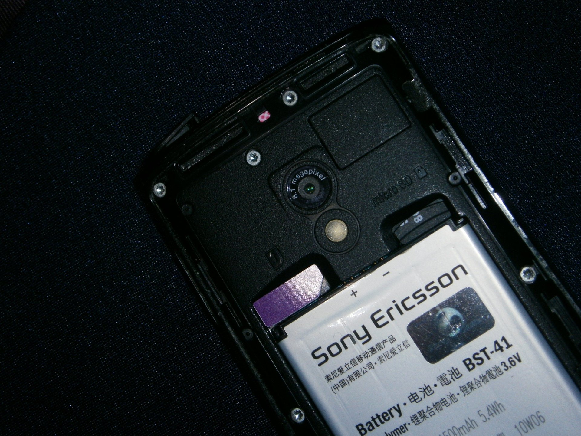

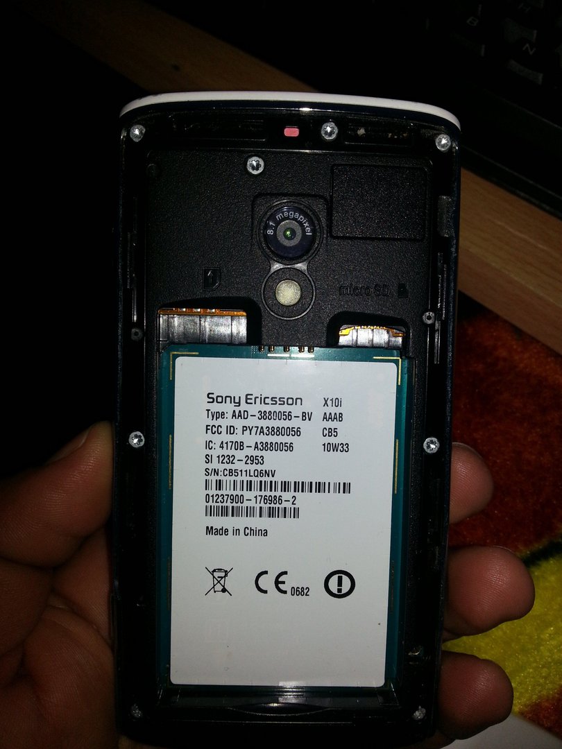

Bei mir ist der Wasserindikator ganz oben über der Kamera !
Habe mal ein Bild im Anhang hochgeladen !
Der Wasserindikator zeigt zwar rote Flecken an, aber war definitiv nie im Wasser. Beim Akku ist es eher mehr weiß.
Zu 100% kann man nicht immer nach den Wasserindikatoren gehen. Die können sich schon bei kurzen Regen leicht verfärben, bei Schweiss oder sonstigen feuchten Orten !
Du hast es zwar nicht mehr, aber mich würde trotzdem mal interessieren, ob es sich den wenigstens noch anschalten hätte lassen?
