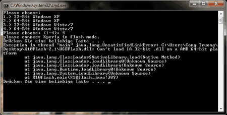

So, nach langem hin und her habe ich es doch endlich geschaft.
Ich musste JAVA Versionen alles Deinstallieren, und die 32bit Java JDK u22 Installieren damit es lief.

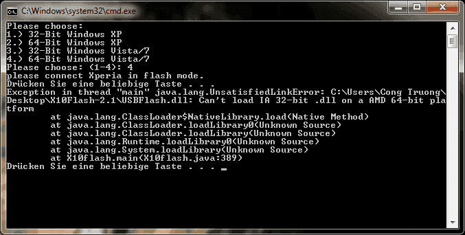

ok jetz kann ichs nicht mehr starten wie kann ich den flash wieder rückgangig machen ????
habe das selbe problem wie T2X.
wo bekommt man die 32bit Java JDK u22 ?
Ok für alle die das java problem haben hier ist die lösung
Das Java Binary ist nicht in eurem "Suchpfad", um diesen Fehler zu beheben geht wie folgt vor:
START Alle Programme Zubehör Rechte Maustaste auf "Eingabeauforderung" und im Menü "Als Administrator ausführen" klicken. In der Eingabeaufforderung jetzt folgende Befehle eingeben :
Code:
cd %windir%\system32
mklink java.exe ..\syswow64\java.exe
mklink javaw.exe ..\syswow64\javaw.exe
mklink javaws.exe ..\syswow64\javaws.exe
achtung wenn es schreibt beim rom cmd6 finished wartet noch ein paar minuten nähmlich es macht dann noch was das problem hatte ich vorher PS: der rom funktioniert einbahnfrei:biggrin::biggrin::thumbsup::thumbsup:
