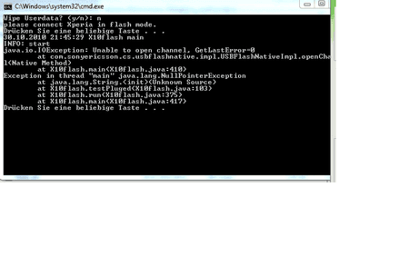

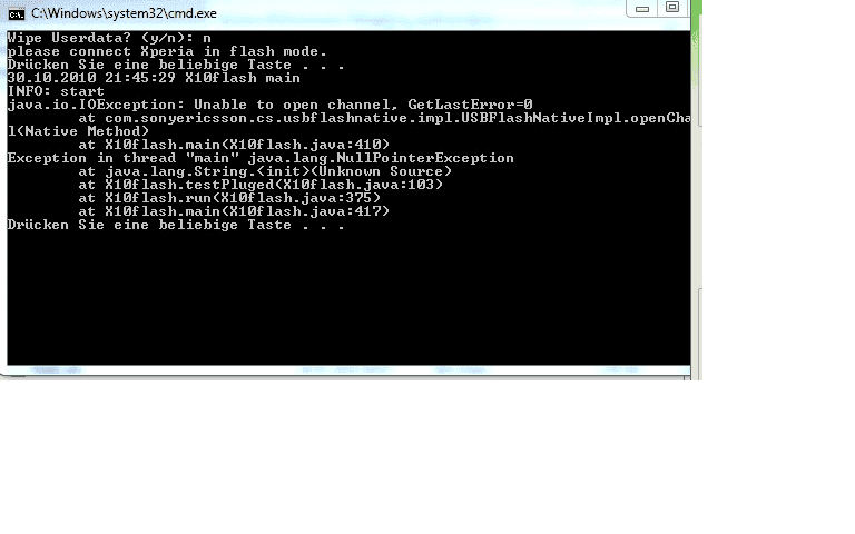

Starte mein Handy im Flash Modus
Starte danach die bat Datei.
Gebe >n< ein und bestätige mit Enter.
Pop Up von Win7 geht auf wo ich bestätigen muss.
Text im CMD zu lesen (hänge Screen an)
beliebige Taste drücken . . .
CMD schließt sich und Handy startet normal.

selber fehler, ebenfalls win7...

Ihr macht ja auch nicht was da steht!
Startet das Programm -> wählt y oder n -> GEHT DANN IN DEN FLASHMODUS!
Der Sinn dahinter ist das der Flashmodus nicht länge anhält wenn kein flashen ansteht.Deswegen ERST in den Flashmodus wenn es da steht! Sonst bekommt ihr Timingprobleme ;) Man hat so cirka 2 Sekunden um das Telefon im flashmodus anzusprechen, sonst klappt nichts! Also kann es auch schon eine kleine Windowsabfrage sein die Probleme verursacht ;)
Versuche es bitte nochmals in der richtigen Reihenfolge! Also einfach machen was da steht ;)
