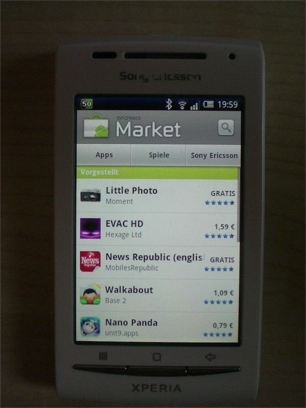

ich habe mein X8 jetzt endlich von 2.1 auf 2.1-Update1 aktualisiert und es ist eine Situation eingetreten, mit der ich so nicht gerechnet habe. Ca. 50% meiner bisher verwendeten Apps sind im Market nicht mehr vorhanden. Darunter gekaufte Apps wie Setting Profiles oder Navdroyd.
Ich habe jetzt in Kleinstarbeit viele Apps im Internet gesucht und teilweise auch gefunden, allerdings oft in alten Versionen. So richtig glücklich bin ich damit nicht.
Ich denke, das Problem könnte eine alte Market Version sein (Version 2002009 laut Anwendungsinfo). Eine Aktualisierung findet allerdings nicht automatisch statt.
Habt Ihr mal eine ähnliche Situation erlebt bzw. wisst was zu tun ist, damit ich im Market wieder alle Apps sehen kann, die ja zweifellos auf dem X8 laufen. Ein Beispiel ist der Dolphin Browser Mini. Im Market nicht mehr da, nach Installation von Androidpit aber problemlos nutzbar.
Handy aus, Akku raus, Akku rein, Handy wieder an hab ich schon mehrfach versucht, bringt leider nichts.
Vielen Dank, falls Ihr mir weiterhelfen könnt.
Gruß Fabio

Auf die Idee mit der veralteten Market Version bin ich durch das Design gekommen (siehe jpg. im Anhang). Durch Deine Version sieht der Market jetzt bei mir wieder "normal" aus, also so wie ich ihn kenne. Die Apps sind aber immer noch weg. Das mit dem automatischen Update bei Market Start habe ich leider bei mir widerlegt.

Ich habe irgendwie das Gefühl, dass der Market mein X8 falsch identifiziert und ich nur 1.5er kompatible Apps angezeigt bekomme oder sowas in der Art.
