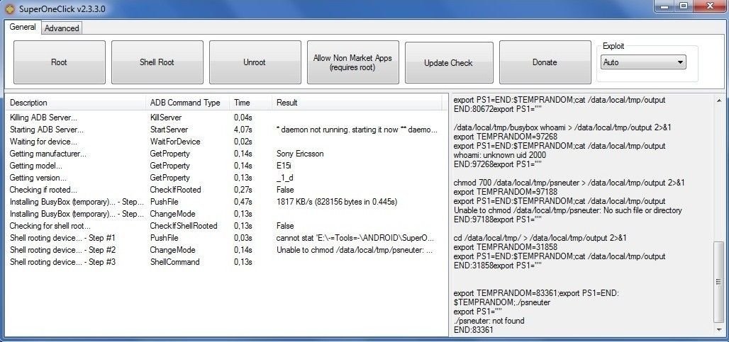

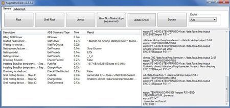

Hallöchen,
ich weiß, ich bin der nächste Nerver zu diesem Thema. Aber ich kann machen, was und sooft ich es will und kriege es nicht gebacken. Ich bleibe immer an ein und der selben Stelle hängen. Alles wurde so gemacht, wie beschrieben (Firewall, Antivirus und Konsorten ausgeschaltet). Gibt's noch 'n Tipp oder bin ich einfach zu dämlich?
Vielen Dank vorab.

Auch als Admin gestartet? usb debuging an?Alternativ kannst du auch den zergrush benutzen oder das flashtool. Willst du rooten um eine customrom draufzubekommen? wenn ja dann kannst du evtl mit SEUS drüberflashen und es dann nochmal probieren.
Reaktionen: megablast229
Super! Mit Flashtool ging's total problemlos.
