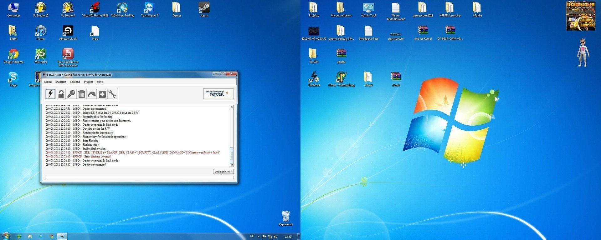

Hallo Leute,
ich brauche echt Hilfe. Ich habe auf meinem X8 schon mal [mini] Cyanogenmod 7 installiert gehabt, wollte aber auf [mini] Cyanogenmod 9 umsteigen.
Flashen ging ohne Probleme... Bootloader war schon unlocked... xRecovery waw auch schon installiert genau wie alle Treiber für das Flashtool.
Doch als ich den ICS-Kernel von nAa mit dem Flashtool flashen wollte kam immer wieder eine Fehlermeldung auf. Ich habe schon echt alles probiert, ich würde mich freuen wenn mir einer weiterhelfen könnte! ;)
Ein bild von diesem Fehler habe ich mal im Anhang!
Damit man es richtig sehen kann, hier der log:
Code:
09/057/2012 22:57:22 - INFO  - <- This level is successfully initialized
09/057/2012 22:57:22 - INFO  - Flashtool Version 0.7.0.0 built on 2012-04-14 11:34:01
09/057/2012 22:57:22 - INFO  - You can drag and drop ftf files here to start flashing them
09/057/2012 22:57:27 - INFO  - Device disconnected
09/057/2012 22:57:30 - INFO  - Selected E15_nAa-ics-04_2.6.29.6-nAa-ics-04.ftf
09/057/2012 22:57:30 - INFO  - Preparing files for flashing
09/057/2012 22:57:30 - INFO  - Please connect your device into flashmode.
09/057/2012 22:57:36 - INFO  - Device connected in flash mode
09/057/2012 22:57:36 - INFO  - Opening device for R/W
09/057/2012 22:57:36 - INFO  - Reading device information
09/057/2012 22:57:36 - INFO  - Phone ready for flashmode operations.
09/057/2012 22:57:36 - INFO  - Start Flashing
09/057/2012 22:57:36 - INFO  - Flashing loader
09/057/2012 22:57:36 - INFO  - Ending flash session
09/057/2012 22:57:36 - ERROR - ERR_SEVERITY="MAJOR";ERR_CLASS="SECURITY_CLASS";ERR_DYNAMIC="SIN header verification failed"
Schon mal? Bist du danach wieder auf die Stock-ROM gewechselt? Dabei wird der Bootloader wieder geschlossen. Ansonsten, eventuell ist der Download korrupt.
