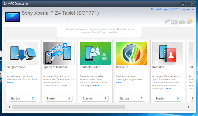

Ich habe seit einiger Zeit Probleme mit der Software PC Companion von Sony und dem Z4 Tablet:
Das Tablet wird erkannt und auch angezeigt.
Es kommt aber bei der Support Zone die Meldung "Der Server ist derzeit nicht zugänglich"
Beim anschliesen des Tablets an das USB Kabel wird auch nicht die Software geprüft wie sonst immer.
Habe es schon an verschiedenen Rechnern versucht, zu Hause und auf der Arbeit, aber daran liegt es nicht. Immer die gleiche Meldung das der Server nicht zugänglich ist.
Das Kuriose ist: Wenn ich mein Z3 Smartphone anschliesse läuft alles. Software wird auf Updates geprüft usw.
Weiß jemand was das sein kann?

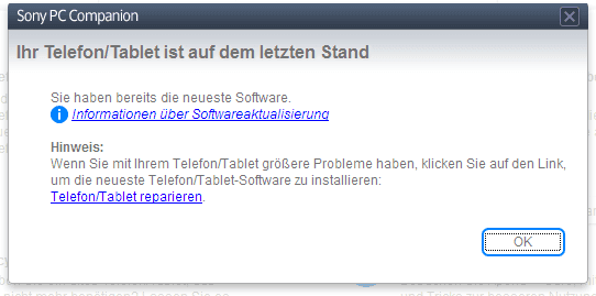

Vielen Dank für die Info !
Ich habe mir mal alles erforderliche runter geladen und vorbereitet. Läuft auch alles soweit.
Bevor ich es mache eine kurze Frage:
Wenn ich mit dem Flashtool die 23.4.A.1.232 Customized DE von Sony aufspiele ist es hinterher weiterhin möglich mit Companion zu arbeiten bzw. bekomme ich dann noch ofizielle Updates von Sony angeboten oder muss ich es dann immer mit dem Flashtool machen?
du kannst weiterhin mit Companion Arbeiten,
solange du mit Originale Sony Firmware flahst kannst du Companion benutzen.
erst wenn du den bootloader öffnest und eine Custom rom benutzt funktioniert es nicht mehr.
Reaktionen: Tom81
Danke ! Ich leg dann mal los
