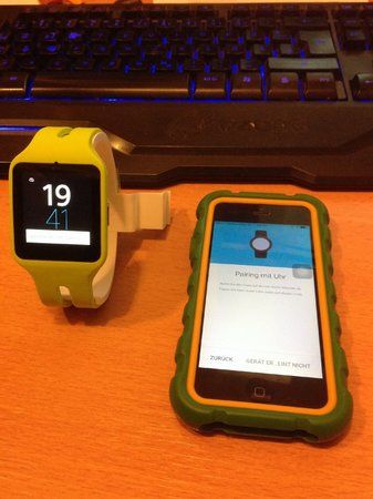

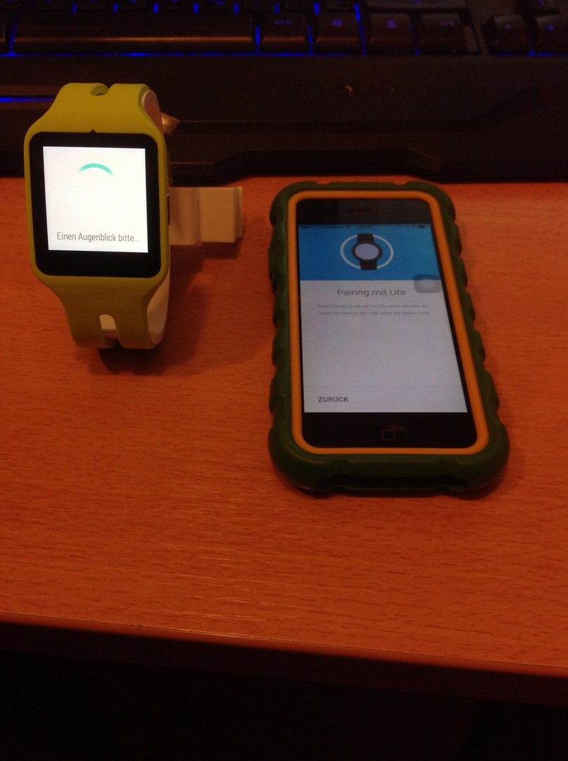

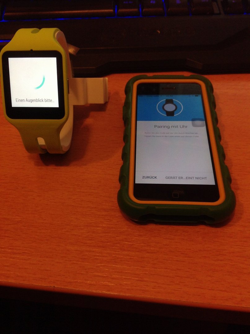

Hi. Also ich mache es wie folgt auf meinem iPhone 5:
  1. Ich setzte die Uhr wieder in den Urzustand
  2. Ich aktiviere BT auf meinem iPhone 5
  3. Drücke dann den Knopf das ich ins Menü komme und aktiviere dort BL
  4. Drücke dann verbinden
  5. Es erscheinen die Häckchen für das Pairing
  6. Ich schaue auf dem iPhone unter den BT-Einstellungen, und da steht nicht verbunden
  7. Wärend dessen wische ich rechts und dann ercheint der laufende Kreis bis irgend wann der Hacken erscheint
  8. Im Android Wear steht dann " Gerät er...Eint nicht"
Und auf dem Display der Uhr steht die Wolke durchgestrichen. Hab mal drei Bilder angehängt.
Gruß der Maniac

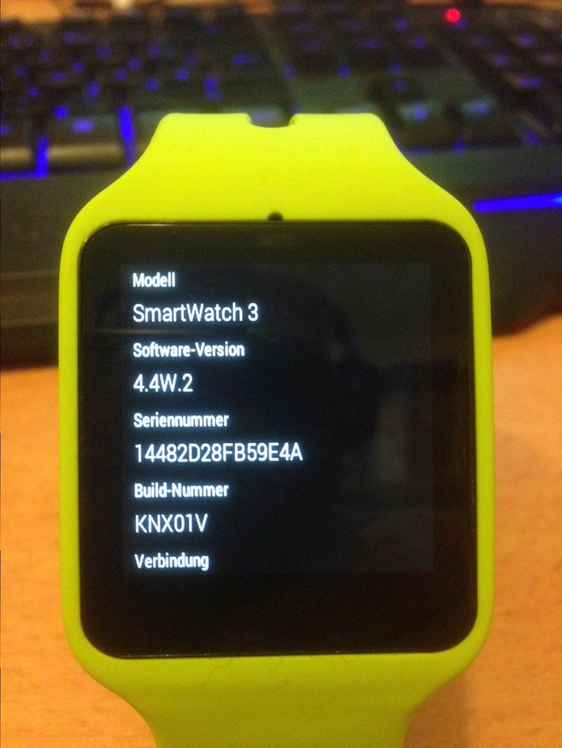

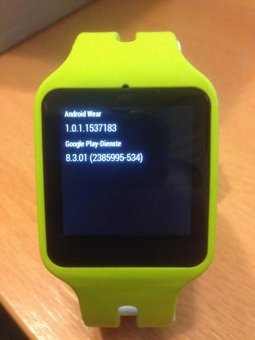

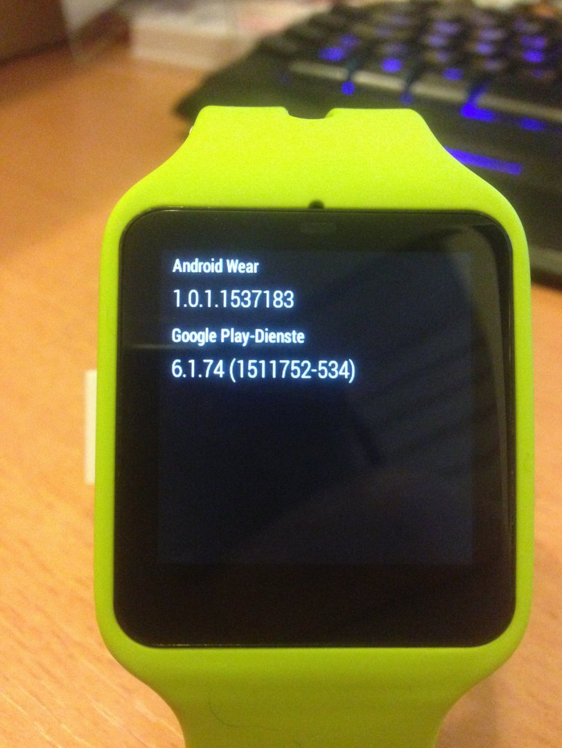

Also so siehts aus. BT ist am ist am iPhone an. Den rest habe ich bild angehängt.
Wenn ich ein Updatemachen muss bei der Uhr, wie funktioniert das ganze dann?
Gruß Maniac
