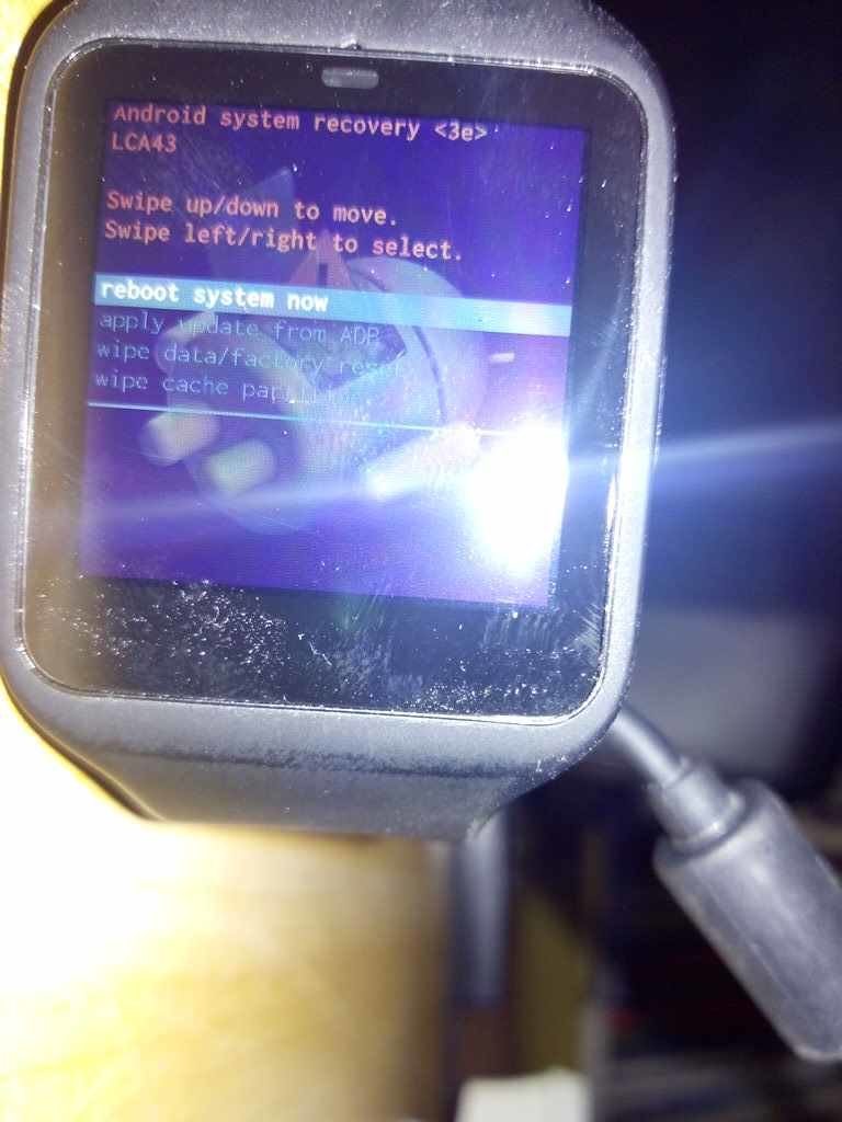

bin gerade beim mehrmaligen (erfolglosen) Versuch zu rooten. Es klappt auch alles bis zum vorletzten Schritt. Problem ist, dass im Menü der TWRP Recovery keine Option zur Installation des korrekt gepushten SuperSU.zip-Files erscheint (siehe Bild).
Hat jemand eine Idee, was ich falsch mache bzw. wie ich weiterkomme?
Danke im Voraus.

@bfhuber das ist die Stock Recovery, kein TWRP.
Reaktionen: datt-bo und bfhuber
So ... irgendwie hat es jetzt doch funktioniert:biggrin: Nochmals Danke an GerdS und ranf.
