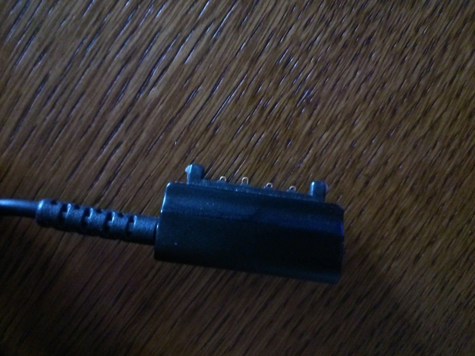

Hallo, habe da mal ne Frage:confused2:; Mein Stecker zum anschließen an das Tablet S ist kaputtgegangen(meine Schuld), könnte man statt dessen einen micro USB Stecker anknoten und das Tablet mit 10,5V über den USB anschluß laden,:thumbsup: oder raucht dann was ab, bzw das geht garnicht.
Der Sony Anschlußstecker scheint so speziell, das man ihn nirgends als Ersatz findet. Nun kann isch nicht mehr laden.
Für eure Mühe schon mal vielen Dank, vielleicht hatts ja schon einer probiert.:huh:

Ohne das spezielle Tablet zu kennen:
- USB-Spezifikation erfordert 5V mit gewissen Toleranzen. 10,5V ist viel zu viel. Ich hatte mal mit einem nicht normgerechten China-Lader mit USB-Stecker und 12V ein Navi in die ewigen Jagdgründe geschossen.
- In der Regel lassen sich Tablets nicht über Micro-USB laden, weil die USB-Spezifikationen keine Ladeströme erlauben, die ein Tablet in vertretbarer Zeit aufladen könnten.

Der Stecker sieht übrigens so aus.

Das Ladegerät gibt es bei eaby. Über die micro USB Buchse kann das Tablet ( wenn du die unter der Abdeckung links meinst ) nicht geladen werden, das ist nur um das TAB mit dem PC zu verbinden.
