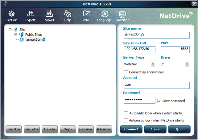

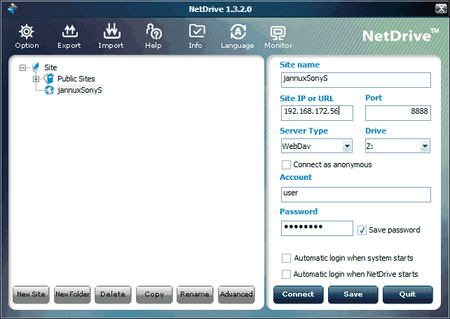

Hallo anniemue,
vielleicht hilft das hier:
Thinkpad Tablet 1838-2-CG in Windows 7 als Laufwer... - Lenovo Community
Mit diesem Vorgehen kann man einem Netzlauferk einen Laufwerksbuchstaben zuordnen. Mit DavDrive machst Du aus Deinem Tab ein Netzlaufwerk und mit NetDrive ordnest Du ihm einen Buchstaben zu.
Ich habe das gerade auf meinem Tablet S nachgestellt und es funktioniert.
Wenn Du DavDrive (lite-Version reicht aus) aus dem Market installiert hast, kannst es auf dem Tablet gestartet werden. Der Standardordner ist die interne SD Karte.
Danach kannst Du NetDrive runterladen, installieren und starten.
NetDrive - Download NetDrive
Du gibst Deine Daten an, die Dir das Tab anzeigt, Laufwerksbuchstaben wählen, fertig. Das Profil kann gespeichert werden und Du kannst angeben, dass das Laufwerk immer eingebunden wird bei Systemstart.
Ich habe Dir mein Profilbild mal angehängt.
Gruß Jan
