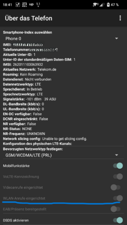

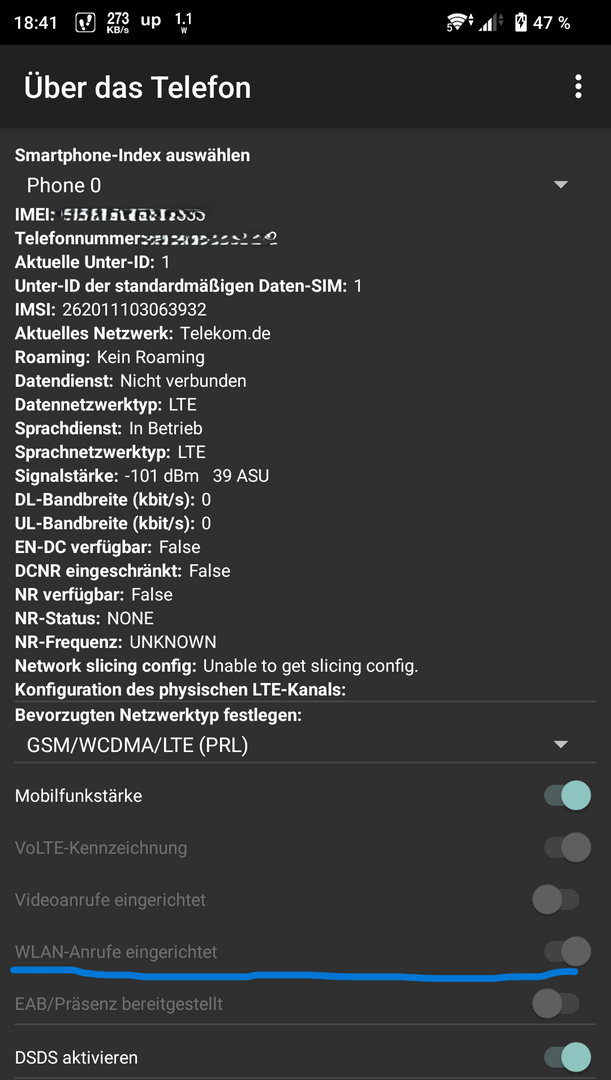

Moin, habe das gleiche Problem seit ich die neue SIM-Karte mit 5G habe. Vorher konnte ich WiFi-Call und auch VoLTE nutzen. Jetzt ist beides nicht mehr im Menü zu finden, bzw. ausgegraut. Könnte an den neuen Sicherheitskriterien liegen, es gibt ja schon lange keine Updates in der Richtung...
VG Marcus

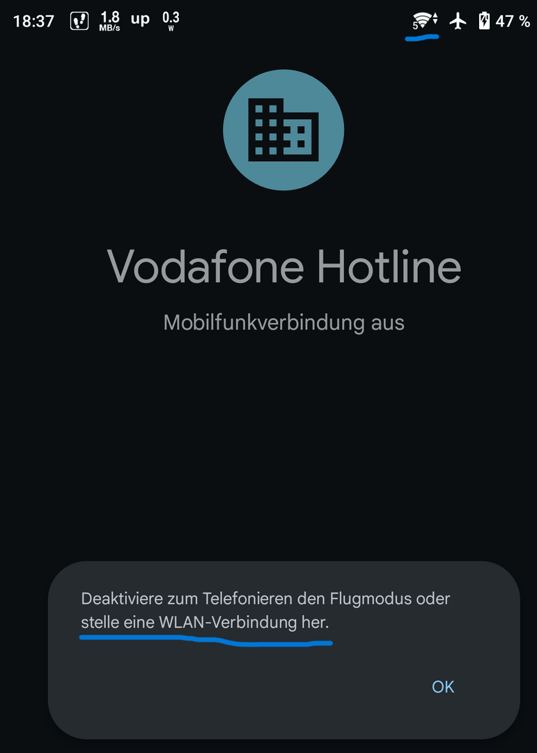

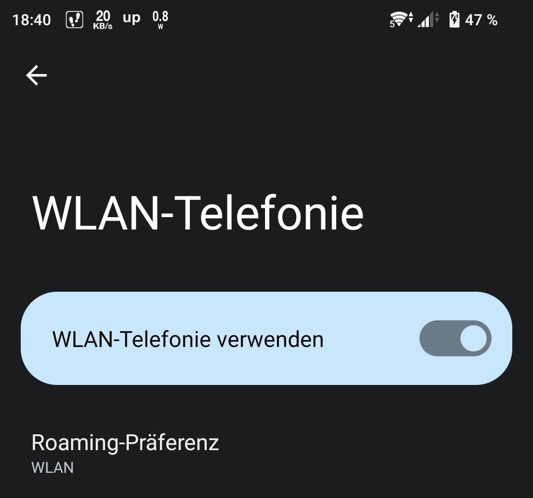

Ich habe zwar das 5 II, aber das gleiche Problem, es hat schonmal funktioniert, ein Kartenwechsel fand nicht statt, nur ein Tarifwechsel von Prepaid auf Jahrestarif.
1&1? Dann wird es daran liegen, dass im Telefon die Einstellungen dafür nicht hinterlegt sind.
Da bleibt nur auf ein Update seitens Sony zu hoffen. Wovon nicht auszugehen ist.
Reaktionen: Olley
Dasselbe Problem haben wir auch beim OnePlus 11 und sogar 13. Also aktuelle Telefone. Seitdem Kartenwechsel und die Umstellung auf 5G (Drillisch). Haben wir kein WiFi call mehr. Da sind die Hersteller gefragt. Kann nur per Update vom Hersteller gelöst werden. Wir hoffen da auf Android 16. Hier wird wohl leider nichts mehr passieren. Da hilft leider nur ein neues aktuelles Smartphone zu kaufen.
