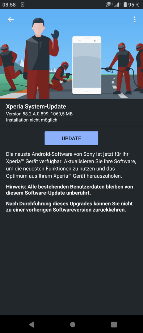

Hallo, ich bekomme laufend die Meldung das ein Update vorhanden ist, es wird auch heruntergeladen und bricht dann beim installieren bei Punkt 1 von 3 ab. Hat jemand eine Lösung.
PS. Ich habe das Handy erst eine Woche, deshalb die Frage, die Meldung vom Screenshot kommt jetzt andauernd.
Schönen Gruß

Kommt da eine Meldung, dass abgebrochen wird, oder tut sich nichts mehr?

@videomanni das Update wird heruntergeladen und dann beginnt der Schritt 1 von 3, bei 25% bricht es ab.

Das hatte ich auch ein einziges mal, aber jetzt kommt laufend die Meldung , Installation nicht möglich

Es könnte sein, dass der Bootloader geöffnet ist, dann Klappen keine OTA Updates. Das benötigt man, um costum roms aufzuspielen. Eventuell hat dein Vorbesitzer den noch nicht geschlossen.
Schlimm ist das nicht. Sollte mit dem Sony Flashtool wieder zu richten sein.
Einfach mal bei YouTube suchen. Habe leider kein Xperia mehr hier.
Überprüfen kannst du es, indem du diesen code im Telefon eintippst: *#*#7378423#*#*
Dann kommst du ins Service Menü.
Dann auf service info und dann auf Konfiguration. Dann sollte der Status ganz unten angezeigt werden.

Danke für den Hinweis. Muß bei Bootloader unlock allowed Yes oder no stehen. Bei mir steht Yes.
@Tullus
Allowed (erlaubt).
Dann wird meine Theorie wahrscheinlich stimmen. Denn um das zu ermöglichen, muss man vorher in den Entwickler Einstellungen, Bootloader entsperren erlauben.
Dann wird er wahrscheinlich geöffnet sein. Ist aber kein Beinbruch. Der lässt sich wieder schließen.
Einfach etwas einlesen. Dann werden die OTA Updates sicher wieder funktionieren.

Deine Theorie ist falsch 😉
Bootloader unlock allowed: Yes sagt nur, daß der Hersteller es erlaubt, den Bootloader zu entsperren, mehr nicht!
Wie das ganze bei Sony funktioniert (man benötigt einen Entsperrcode) findet man hier.
Hallo, kurze Rückmeldung. Das Problem ist erledigt, ich habe eine Softwarereparatur durchgeführt, da das Handy in Dauerschleife gebootet hat.
