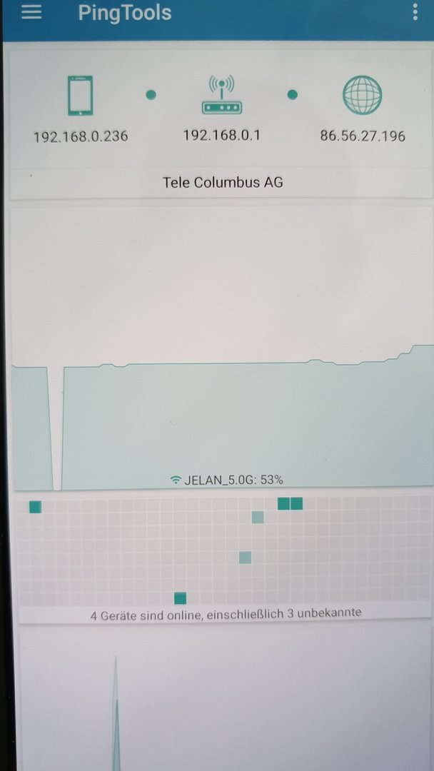

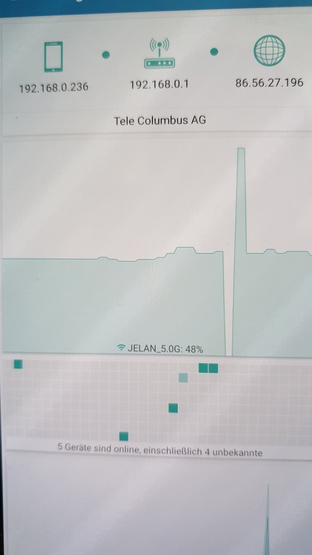

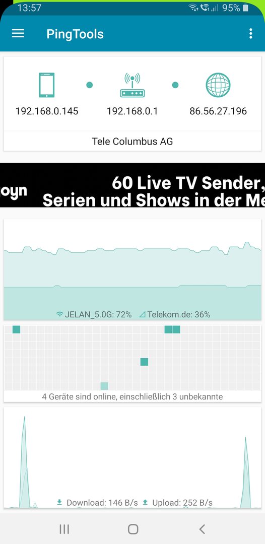

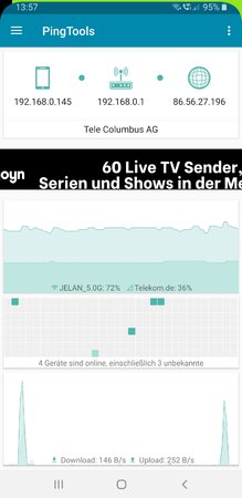

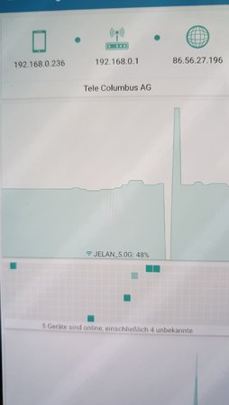

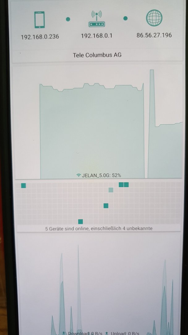

Ergebniss der letzten Nacht es liegt an der Kombi Router und Sony. Wenn ich am S9+ eine Hotspot auf mache und das Sony da dran hänge sind keine Probleme mit dem WLAN zu bemerken.
Ich habe da mal ein paar Bilder angehangen die Screenshots vom Sony und dem S9+ kurz nach dem Einschalten zeigen. Bei den Sony Screenshots sieht man eindeutig das Signal einbrechen. Merkwürdig ist der Ausschlag der Kurve nach dem Abbruch und auch das Absinken der Kurve nach dem ersten Aussetzer.
