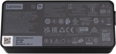

Ich finde auf die schnelle im Netz keine explizite Angabe, dass das Lenovo-Netzteil GX20P92529 PD kann. Aber haltet ihr es denn für möglich, dass ein Netzteil ohne PD 65 W ausliefern kann? Ich hätte nach dem Artikel in der Wikipedia (Universal Serial Bus – Wikipedia) erwartet, dass höhere Leistung nur mit PD möglich ist und dass da Lenovo kein eigenes Süppchen kocht.
@Christian1297 Auch bei niedrigeren Ladeständen habe ich nie mehr als 15 W gesehen. Ich werde es explizit nochmal probieren. Geht aber derzeit halt nicht. ;-)
Das Bild habe ich im Internet gefunden. Das Netzteil liefert bei 9V scheinbar nur 2A. Somit bist du in dem Fall auf 18 Watt limitiert was genau zu deinen Werten in Accubattery passt.

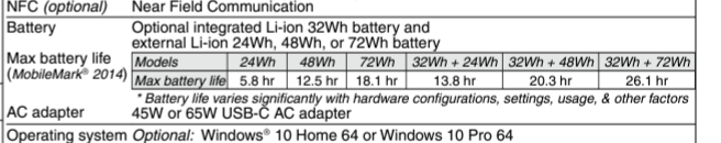

Ich bin mal von der anderen Seite heran gegangen :
Das T680 unterstützt offensichtlich kein PD :
Da ist das GX20P92529 wohlmöglich nur ein ganz normales 65W Netztteil ohne PD
Daher gehe ich auch davon aus , dass der Ladestrom nicht über PD ausgehandelt wird und das Sony bei 15W bleibt.

Woher jetzt die Annahme, dass das Notebook kein PD unterstützt? Ich bezweifle ganz stark dass irgendein Hersteller eine USB-C Schnittstelle ohne PD verbaut wenn diese zum Laden genutzt werden soll.

Ein Bild aus dem Internet bringt dich sehr wohl weiter. Schließlich hat es die Lösung aufgezeigt, warum hier nur 15 Watt in Accubattery angezeigt werden. Auch beweist es, dass das Netzteil PD können muss. Ansonsten würde das Xperia nämlich gar nicht auf die 9V Ausgangsspannung zurückgreifen können.

Doch doch, das steht da drinnen - aber nicht unter "AC Adapter" - sondern unter "Ports". Das Notebook kennt USB PD - muss es sogar wenn es ne Thunderbold 3 Zertifizierung hat (ich gehe mal davon aus, dass das auch der Port "zum laden" ist ?)
one USB 3.1 Type-C Gen 1 (with the function of Power Delivery and DisplayPort),
one USB 3.1 Type-C Gen 2 / Thunderbolt 3 (with the function of PD and DP)
Daran liegt es.
Hier hat jemand die Ladekurve mit einem Netzteil dass die 30W auf der 9V Schiene kann aufgenommen:
15 V und 20 V bietet das Netzteil noch an, mit 3 bzw. 3,25 A. Aber das kann das Handy offenbar nicht brauchen.
