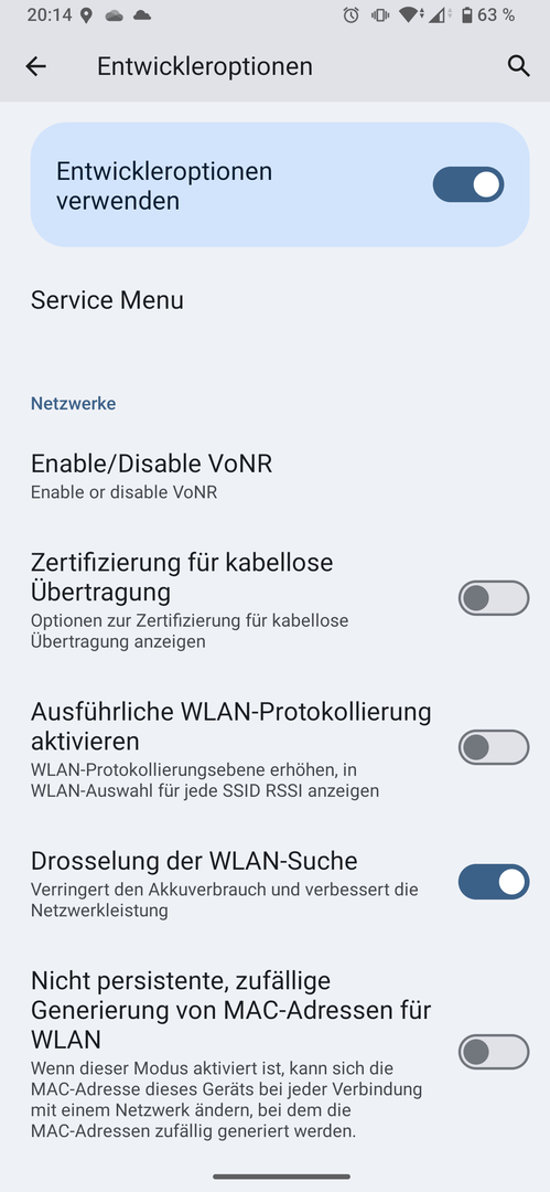

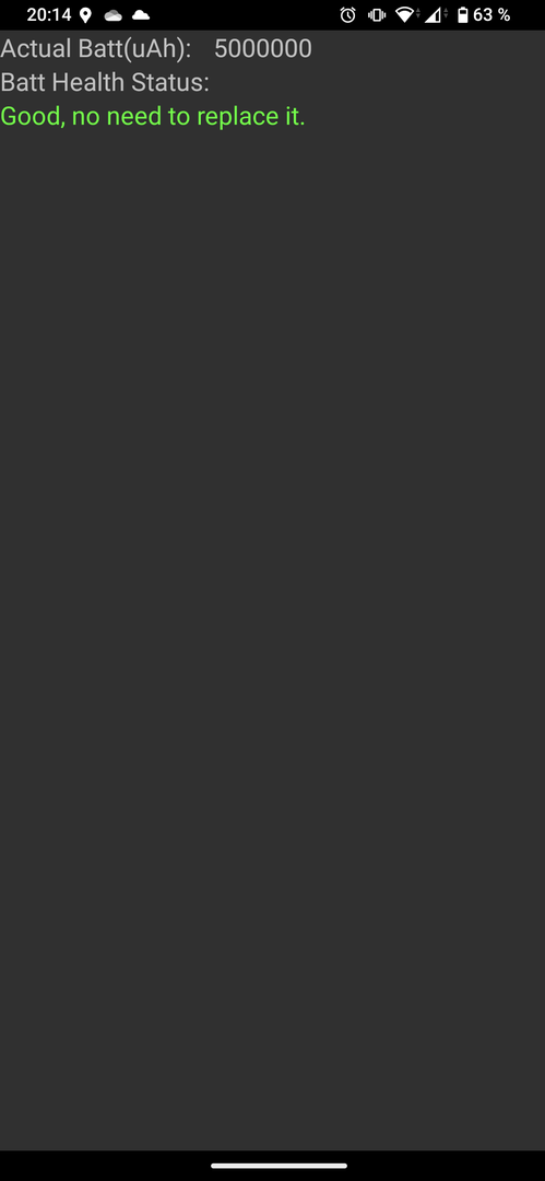

@TobyJ85
Schau mal ob es in den Entwickleroptionen beim 1 IV auch schon das Service Menü mit Battery Test gibt.
Darauf würde ich mich mehr verlassen.
