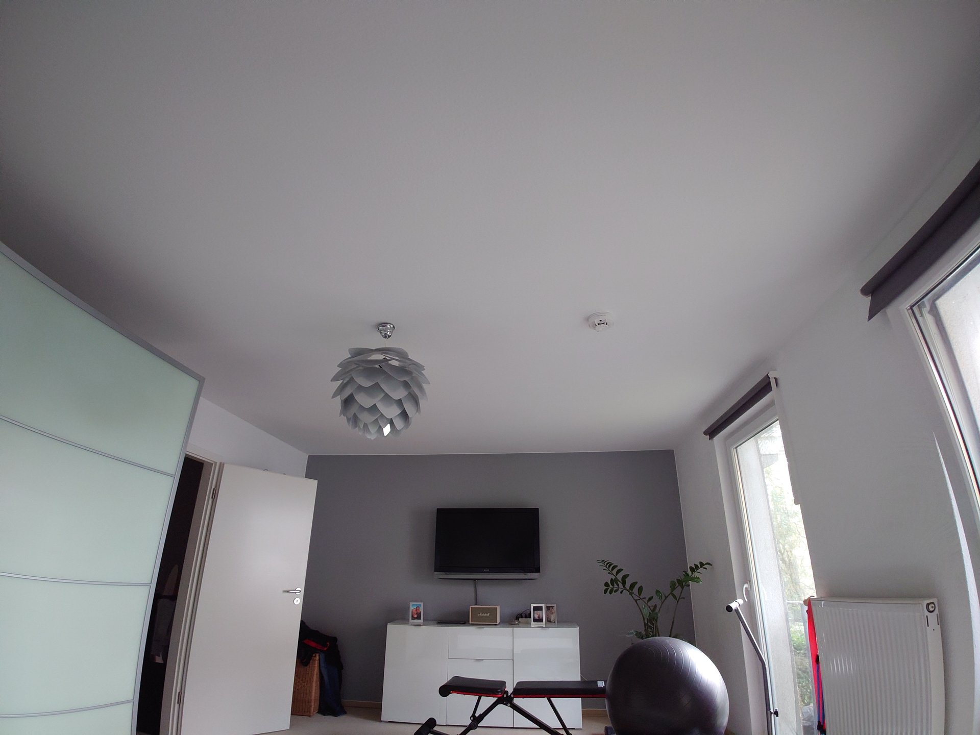

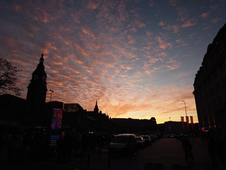

@phonewatch
Irgendetwas stimmt mit einem Teil Deiner Fotos nicht, da sind heftigste Objektivverzerrungen drin.
Deutlich zu sehen bei 20221112_113718.JPG & allen aus Post 367 (außer der hellen Aufnahme vom Dresdner Hpt-Bhf).
@derwahreeasy Hamburger Hauptbahnhof... Meinst Du die Krümmung bei Gebäuden usw? Dachte, das ist normal. Das Benannte.....718 ist die UWW Linse 0,7x
Moin,
Hamburg mit Dresden Hauptbahnhof verwechselt. 🙈
Nicht nur die Krümmung, da sind auch stürzende Linien und Perspektivverzerrungen.
Zoomen mal in das benannte Parkbild und gehe in die Randbereiche.
Und nein, das ist nicht normal. Objektivkorrekturen bei UWW sollte die Software richten. Wenn die 16 mm - Linse gewählt ist, gibt es unter MENU → Aufnahme die Möglichkeit, das zu aktivieren.

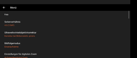

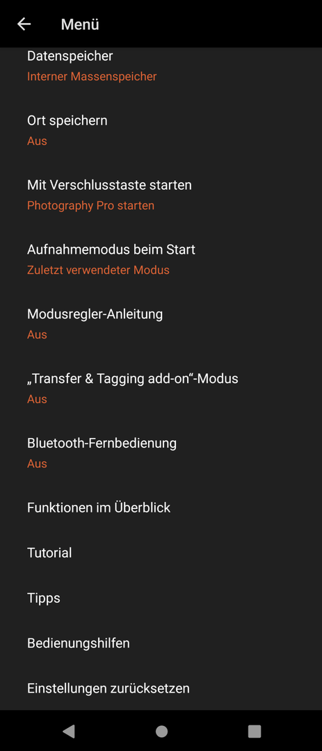

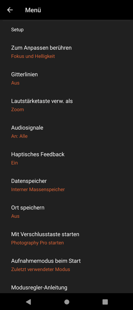

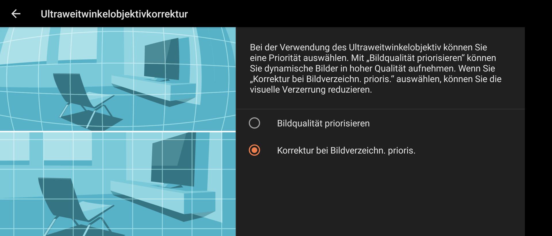

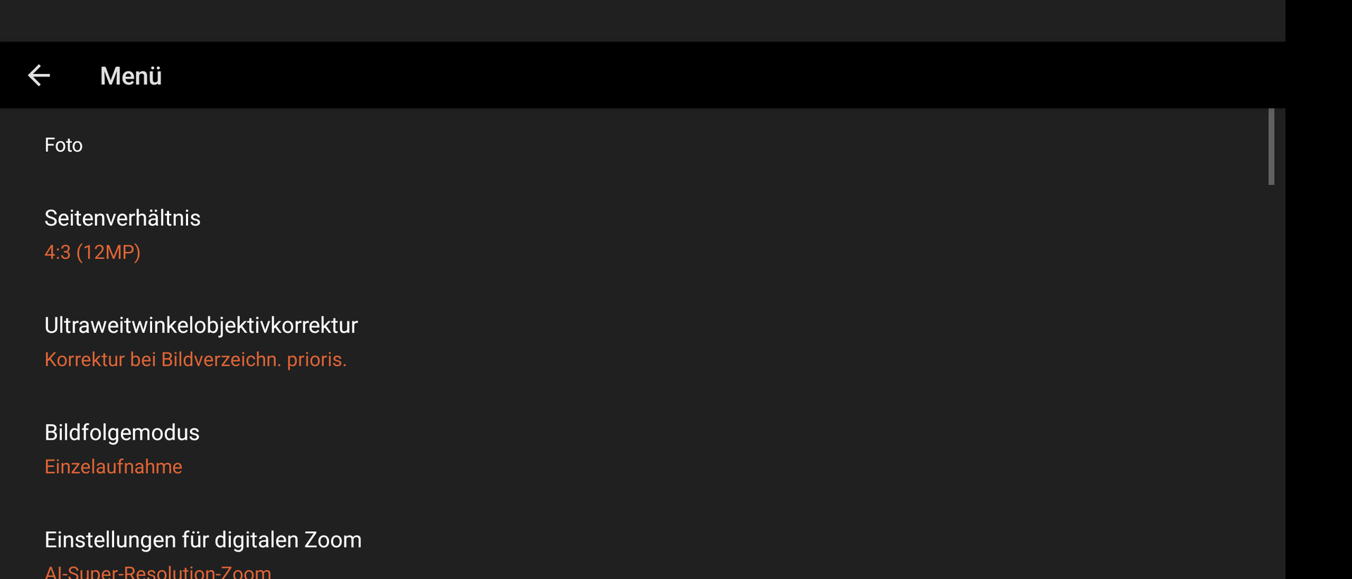

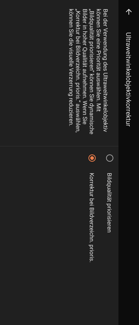

Edit: jetzt bin ich aber doof...wo ist diese Einstellung? Ich meinte ganz zu Anfang mit d Xperia das auch mal eingestellt zu haben

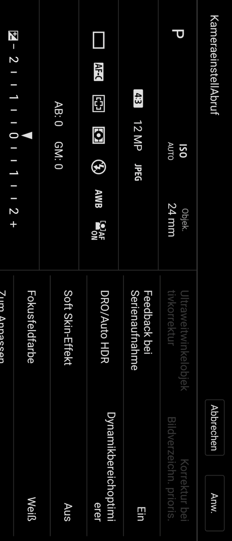

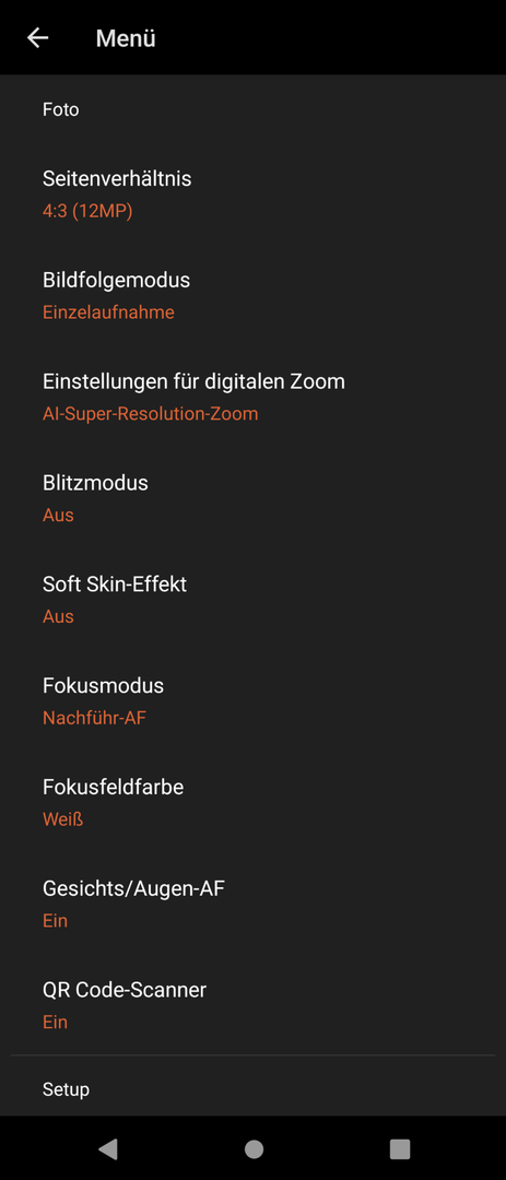

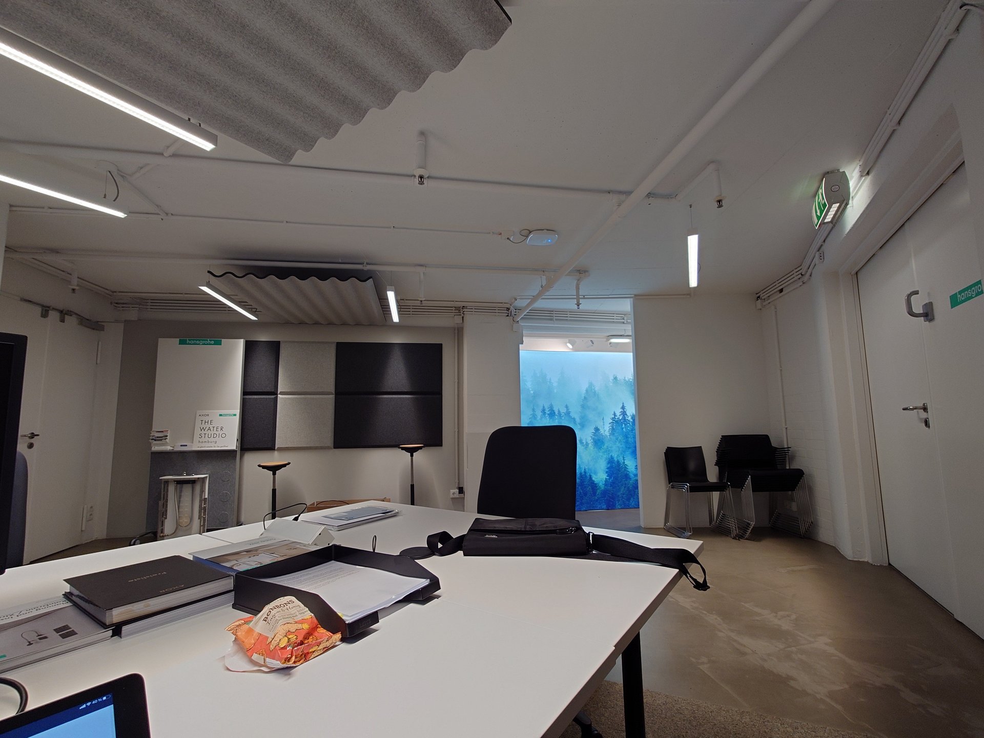

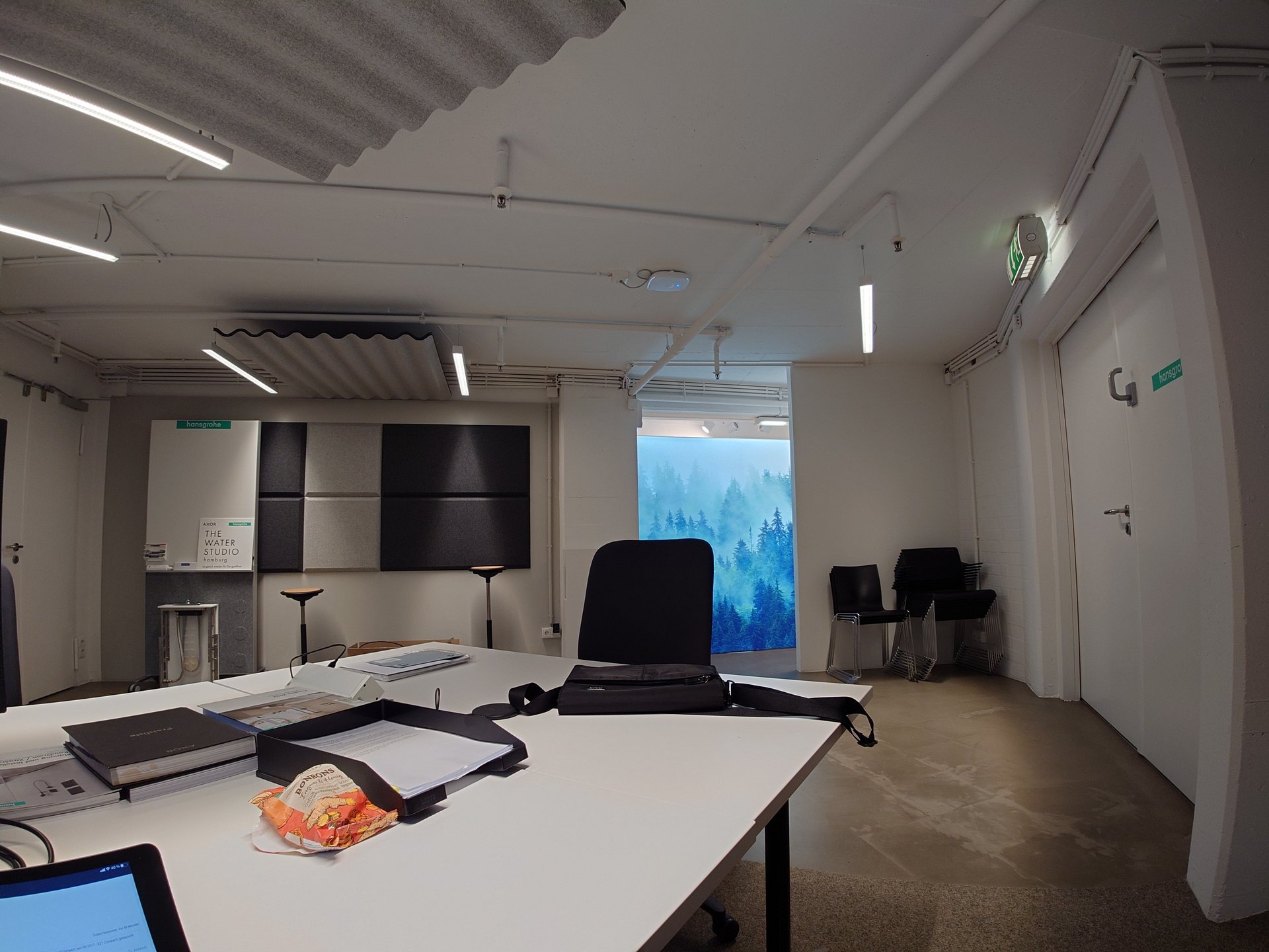

Bildverzerrung 16mm: nach Schauen eines Tutorials habe ich das Menu gefunden.
Nur: die Einstellung war tatsächlich gesetzt.
Habe mal Vergleich gemacht wenn nicht.
Hmm... Was stimmt dann nicht wenn die sich die Dinge verneigen?
Ich kann das aber nur ab AutoMode so einstellen und wirkt sich da aus.
In BASIC ist die Korrektur Standard und fix

@phonewatch
Dann verlegen wir den Austausch hier her.
Ich habe vorhin schnell getestet, bei mir kann ich sowohl in BASIC als auch AUTO bei Wahl des UWW die Verzerrungskorrektur aktivieren und deaktivieren. Die vier Vergleichsbilder muss ich mir aber genau auf dem PC anschauen.
Erster Eindruck - sie funktioniert in BASIC ganz leidlich, unter AUTO wohl nicht so richtig.

@phonewatch
Unter BASIC wechsle ich neben dem Auslöse-Button auf 0.7, gehe dann ins Menü und kann auch dort auswählen, siehe Anhang.

ich habe gerade nochmal mit der 24mm probiert und weiss woher die Verzerrungen kommen:
es liegt daran in wie weit ich das Phone kippe.
Die Verzerrungen wenn ich es z B waagerecht halte, entstehen wenn es in der X-Achse kippe.
Wirklich waagerecht gehalten entstehen die Verzerrungen nicht.
Das ist korrekt, wird aber eben auch von der Software korrigiert, normalerweise.
In Lightroom habe ich dafür Profile für die Objektive.
Im Smartphone müsste das in der Software integriert sein bzw. ist es auch, sonst wären auch die waagerecht aufgenommenen Bilder verzerrt.
