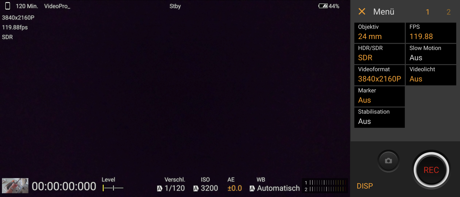

Wieso kann ich mit der Video Pro nicht 4K 120 FPS SLOW MOTION aufnehmen? Genauso wie in der Cinema Pro (nur nicht in 21:9, ist klar). Wenn ich 4K 120 FPS mit der Video Pro filme, kann ich keine "Verlangsamung" feststellen, außerdem gibt es nach wie vor Ton. Diesen suspekten SLOW MOTION - Menüpunkt kann man nur bis 4K 60 FPS einschalten, dann hat man keinen Ton, es ist aber logischerweise auch nicht so langsam wie mit der Cinema Pro und 4K 120 FPS.

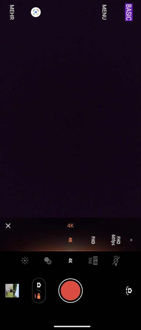

Wieso sieht man die FPS-Zahl in der Photo Pro im Basic-Modus bei 4K nicht?! Screenshot_20230528-134756.pngScreenshot_20230528-135843.png
Die von dir angesprochene "Verlangsamung" kann ich so auch nicht verstellen. Aber weder in der Cinema Pro App - noch in der Video Pro App. Das ist für mich aber auch i.O. - ich komme noch dazu warum das mMn okay ist.
Alles andere Macht aus meiner Sicht auch keinen Sinn.
Wir schauen mal wie "Slowmotion" eigentlich gemacht wird. Wir gehen mal davon aus, dass du ein 1 sekunden Video erstellen willst mit 30FPS in der Wiedergabe. Wenn du jetzt verlangsamen willst um den Faktor 2, nimmst du auf mit 60FPS und spielst das Video mit 30FPS ab. Im Ergebnis wäre das Video dann 2s lang.
Das Prinzip geht dann so weiter. Kommen wir jetzt zu "4k 60FPFS" + SlowMotion.
Man erzeugt ein Video mit 4k Auflösung und 60FPS und SLOW MOTION ist. Dafür muss die Aufnahme aber schon 120FPS haben. Die wird dann automatisch bearbeitet und gespeichert als ein 4k 60FPS Video, in dem du eine Verlangsamung wahrnimmst.
Daher gibt es keine Option für 4k 120FPS - Die Sensoren liefern keine 240FPS ume ein Slow Motion Aufnahme erzeugen zu können.
Weil es eigentlich keinen Sinn macht, da man die FPS nicht ändern kann. Standard für alle Formate ist 30FPS. Ausnahme ist FHD in 60FPS. Aus "Informationsgründen" könnte es natürlich nett sein das einzublenden - ändern kannst es aber nicht.
