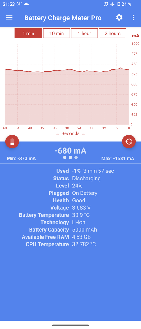

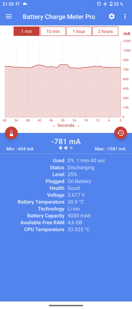

Ich habe mal einen kleinen und nicht unbedingt wissenschaftlichen Test gemacht. Vielleicht ist es aber dennoch interessant.
Konkret habe ich das Display einmal auf 60 HZ und einmal auf 120 HZ eingestellt und dann das Gerät für mindestens 1 Minute mit einer geöffneten App zur Verbrauchsmessung ruhen lassen. Das ganze einmal mit manueller Helligkeit auf 100% und ca. 40%.
60 HZ - manuelle Helligkeit 100%120 HZ - manuelle Helligkeit 100%
In diesem Fall erhöht sich mit 120 HZ der Energieverbrauch um zirka +15%.

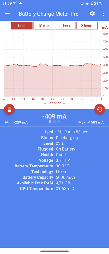

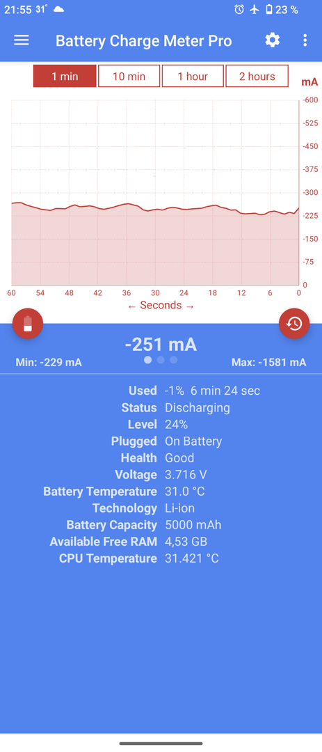

60 HZ - manuelle Helligkeit 40%
120 HZ - manuelle Helligkeit 40%
Hier bei niedriger Helligkeit erhöht sich mit 120 HZ der Energieverbrauch grob um beachtliche +60%.
