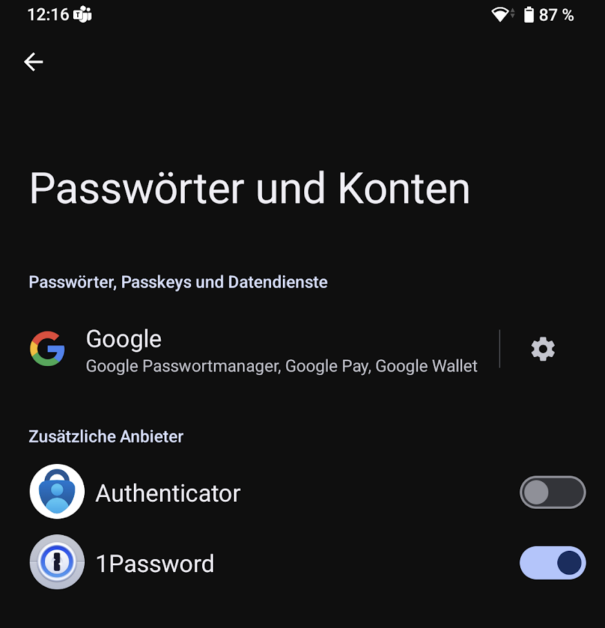

hat schon jemand von euch das Autofill z.B. für 1Password zum laufen bekommen?
Wenn ich das in der App versuche zu aktivieren, meckert er, dass ich es in den Systemeinstellungen aktivieren soll. Aktiviere ich es da und springe zurück, meckert er noch immer.
Habe diverse Kombinationen (Google Autofill aktiv/deaktiviert, 1Password aktiv/deaktiviert) ausprobiert, die App wieder deinstalliert und wieder eingerichtet etc. Nichts will funktionieren. Die Google Autofill Funktion geht jedoch scheinbar.
Kennt jemand eine Lösung dafür?

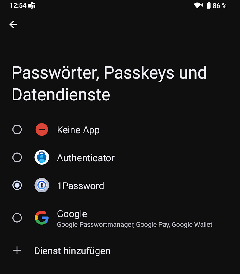

Ahhhh, ich habe meinen Fehler gefunden. Vielen Dank @elementz89, du hast mich drauf gebracht.
Erklärung:
Es reicht nicht aus den Dienst nur zu aktivieren (Anhang1), man muss vorn auf eins der Symbole der Apps draufklicken und dann erscheint ein weiteres Fenster (Anhang2), bei dem der jeweilige Autofill Dienst ausgewählt werden muss.
Bei erfolgreicher Aktivierung steht der Dienst dann auch ganz oben. Da wo bei Anhang1 Google steht.

Unter Eingabe hast du 1Password als primären Dienst aktiviert?
Reaktionen: Senseisho und raecher
Erklärung:
