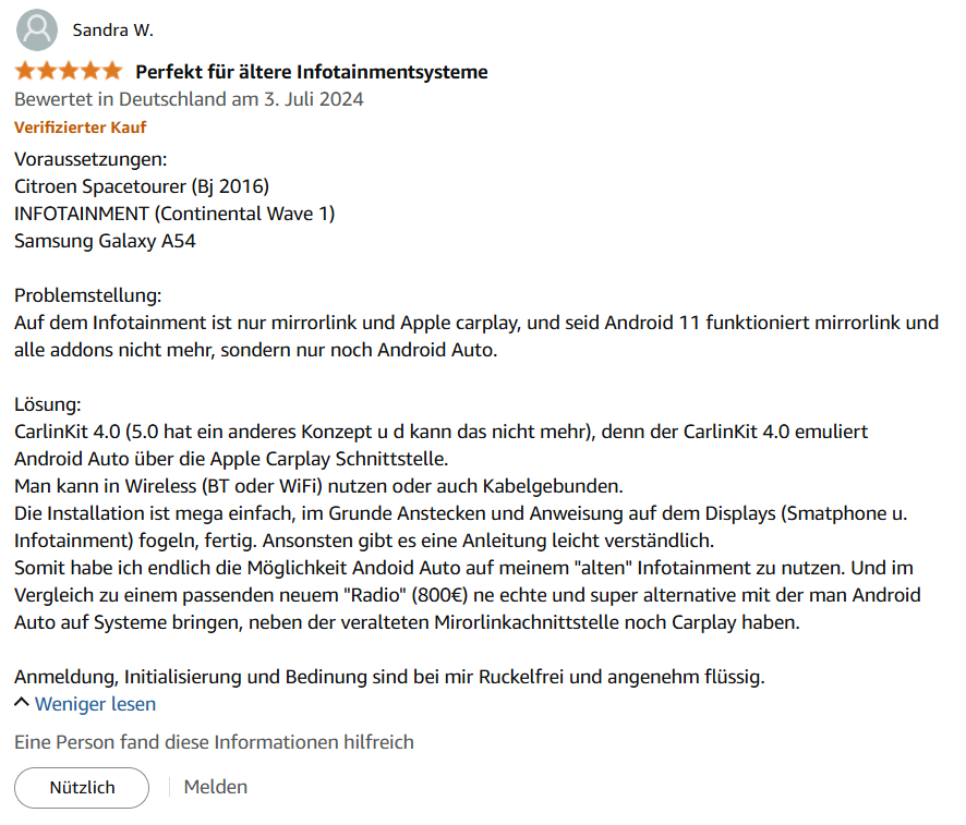

Du brauchst keine SIM oder 2 Telefone dafür. Das ist handelsüblicher Android Auto zu Android Auto Wireless Adapter, nur mit der Eigenart, dass dieser Carplay als Schnittstelle zum Auto nutzt. So wird es auch in den Bewertungen bei Amazon beschrieben. Selber benutzt habe ich das konkrete Modell allerdings noch nicht.
https://www.amazon.de/CarlinKit-werkseitig-verkabeltem-einsteckbarem-USB-Dongle/dp/B0B7JK3M5K/

Danke @Christian1297, passt halt leider nicht bei einem BMW. Habe mich da bisschen eingelesen. Da funktionieren nur die teuren die explizit für BMW sind.
Wo hast du das denn gelesen? Der Adapter sollte an jedem Auto funktionieren dass Carplay unterstützt und das ist doch bei dir der Fall.
