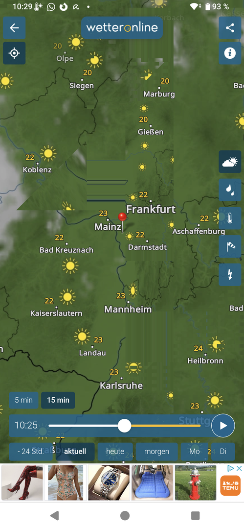

Nachdem ich mit Live-Hintergründen Probleme habe, taucht nun die nächste Problematik auf: Bei der WetterOnline App gibt es eine dynamische Wetterkarte, bei der man mit einer Zeitleiste die Wetterereignisse verschieben kann.
Die Karte wird mit schweren Darstellungsfehlern angezeigt, siehe Anhang.
Deinstallation der App, Neustart und Neuinstallation bringt keine Verbesserung.
Kennt ihr den Effekt, auch evtl. aus anderen Anwendungen?

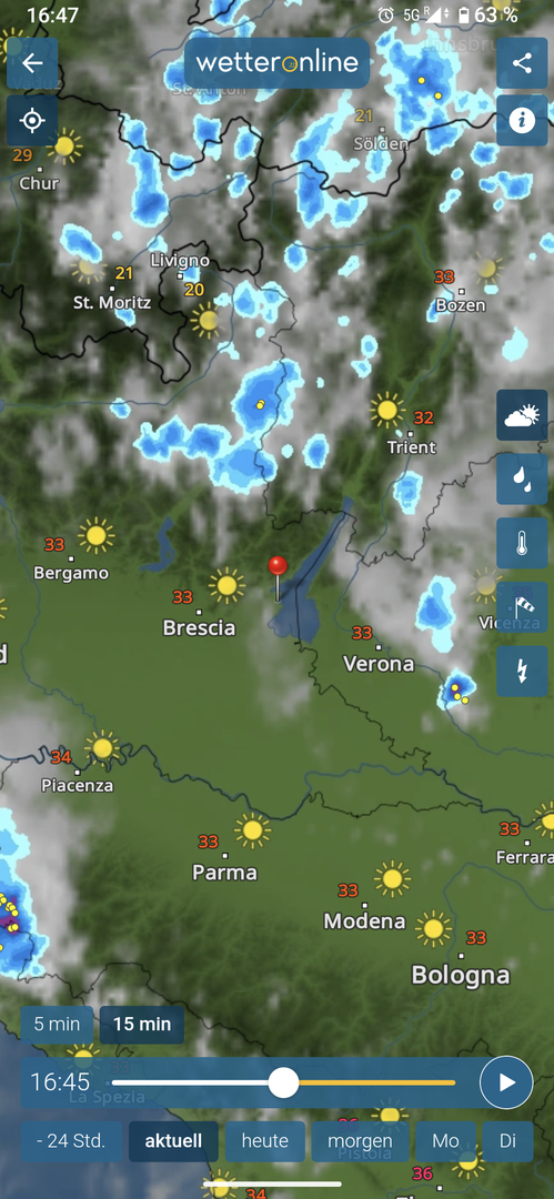

Oh, stimmt. Ich habe die App gerade installiert und es getestet. Ziemliche Artefaktbildung. Sieht wirklich übel aus (siehe Video). Auf dem Xiaomi 14 Ultra habe ich dieses Artefakte in keinster Weise.
Ob das mit dem LTPO Display zusammenhängt? Die Frage ist, wem meldet man das jetzt? WetterOnline oder Sony?

Hm, also bei mir sieht es gut aus, dafür habe ich jetzt seit dem letzten Update hoffentlich wohl endlich, nach fast 2,5 Monaten, Ruhe mit dem verdammten Streifen Screen den sonst keiner gehabt hatte. Haben irgendwie alle ihr Eigenleben die kleinen Kisten :1f633:

Ich nutze auch Wetter Online und hab keine Probleme bei der Darstellung🤔
  • screen-20240901-154452.mp4
    119,2 MB
Reaktionen: Daichink

Ich vermute, dass es einen Unterschied zwischen der Version mit und ohne Werbung gibt. @Schrami und @Hahne nutzen WetterOnline ohne Werbung und haben keine Probleme. Die anderen haben die beschriebenen Probleme.
Meine Vermutung hat sich bestätigt. Ich habe gerade die Pro-Version ohne Werbung installiert. Da gibt es keine Probleme bei der Kartendarstellung. Also scheint der untere Werbeblock die Probleme auf dem Xperia 1 VI auszulösen.
Reaktionen: Daichink und Observer
