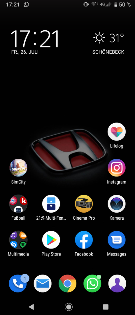

Hatte heute einen verpassten Anruf. Nun steht die 1 bei "Telefon". Wenn ich drauf gehe, öffnet sich "Letzte". Oben rechts 3 Punkte, gehe ich auf Anrufliste, lande bei "Alle", gehe ich "verpasst". Die 1 geht trotzdem nicht weg. Neustart auch gemacht. Ich dachte ich bin echt bewandert. Aber da zweifle ich gerade.

schon komisch, mich wundert die ganze Zeit das ich solche Punkte ueberhaupt nicht auf meinem Telefon bekomme
wenn z.B. eine sms oder bbm Nachricht kam :confused2:

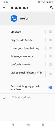

Ich kann auch den Benachrichtigungspunkt ausschalten. Aber ich will ja das die 1 da ist wenn ich einen verpassten Anruf habe. Aber dann halt auch weg geht, wenn ich da rein geguckt habe.

@King27 :
Also wenn ich mir deinen 2. Screenshot ansehe, hast Du mal ausprobiert:
-jeweils nur eine Kategorie auf dieser Einstellungsseite abzuwählen (ganz unten den Punkt "Benachrichtigungspunkt erlauben" aber bei allen Versuchen eingeschaltet lassen!)
-speichern und auf den Homescreen
-wenn die Zahl noch nicht weg ist:
-dann zurück zu dieser Einstellungsseite, und die nächste Kategorie abwählen
-das ganze Spiel solange, bis der Punkt mit der "1" weg ist. Irgendwann muss er ja bei irgendeiner Kategorie verschwinden, dann weißt Du wenigstens schon einmal, welche Kategorie hier "hängt"
Auch steht da ganz unten, dass 1 Kategorie gelöscht wurde (welche ist das denn, ich komme da gerade nicht drauf...?), die vielleicht wieder zulassen und auch bei Bedarf dann bei oben erwähntem Test abwählen
1 Kategorie gelöscht ist nicht mehr da. Warum auch immer. Wenn ich da drauf geklickt habe ist auch nichts passiert.
Egal ob ich Benachrichtigungspunkt ein oder ausschalten. Die 1 bleibt stehen.
