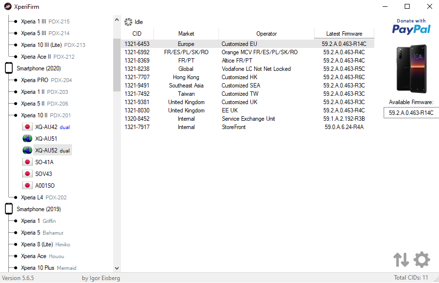

XperiFirm
Reaktionen: Yk67x
@heinzl XperiFirm kannte ich noch nicht. Vielen Dank!!! Wieder was gelernt. Schreibe nochmal ich Customized EU auf dem Gerät hab:)
Ist auch die aktuelle Build mit dabei. Bei "Emma" gab es nur Vorgänger. THX
Ein einfacher Klick auf den Danke-Button hätte es doch auch getan 😉
Reaktionen: Yk67x
So. Hab nun einen knapp 4gb großen Ordner namens "XQ-AU52_Customized EU_59.2.A.0.463-R14C". Da bin ich schonmal einen großen Schritt weiter. Das Flashen an sich habe ich als Laie leider noch nicht hinbekommen.
