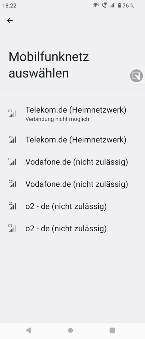

Du kannst höchstens noch bei Mobilfunknetze von automatisch auf manuell gehen und gucken, was gefunden wird und das mit dem Ergebnis deines anderen Telefons vergleichen.
Auch das hatte ich schon gemacht, trotzdem danke.
Montag mal mit Sony telefonieren...
