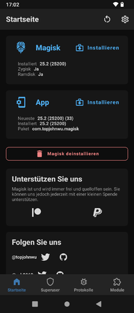

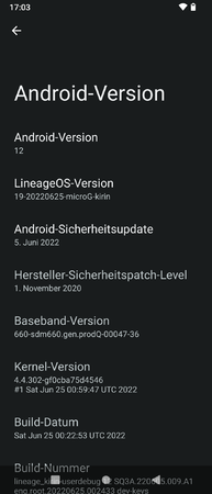

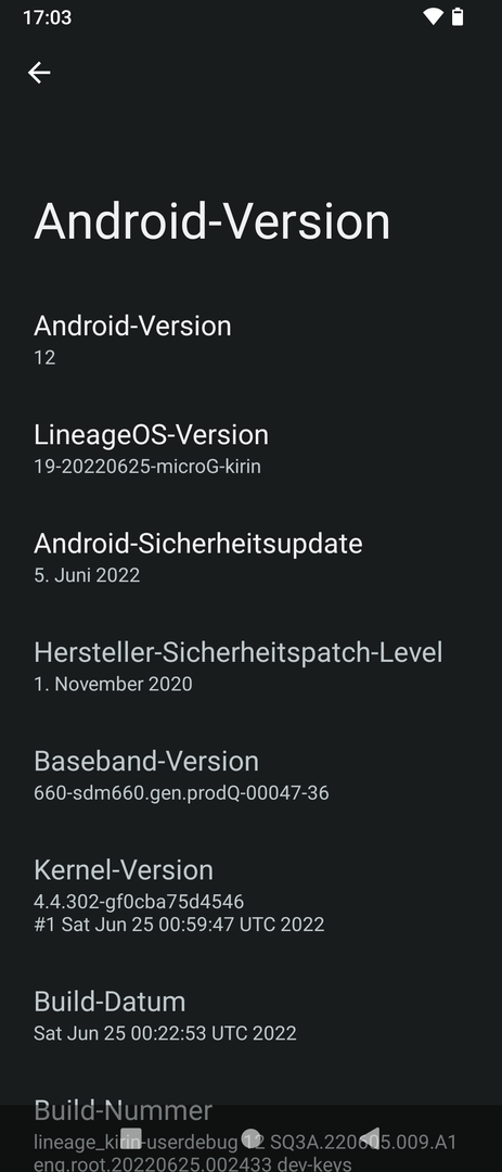

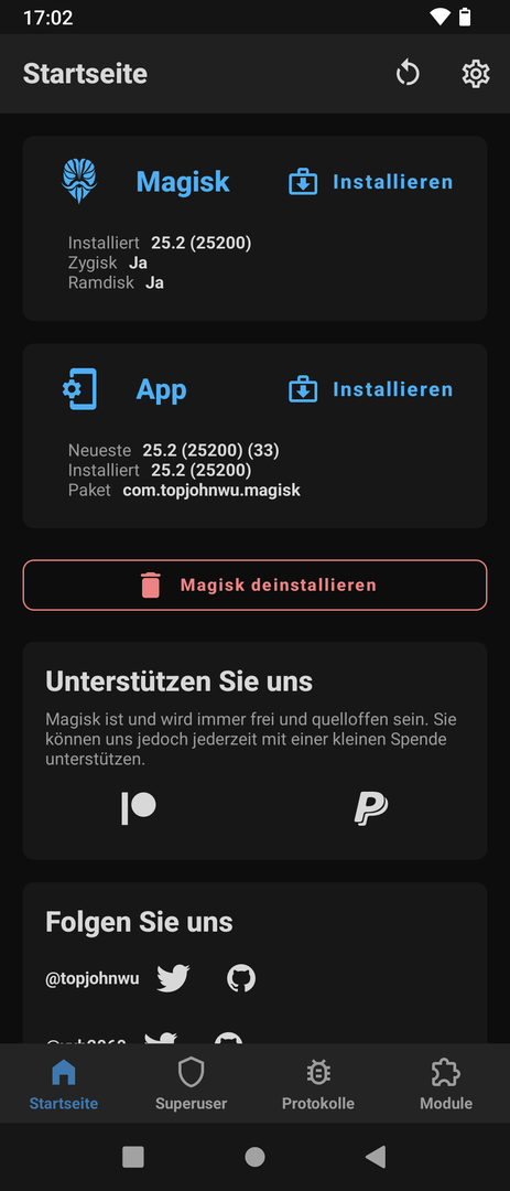

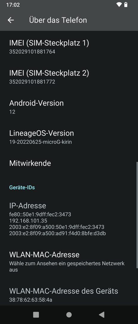

Screenshot_20220730-170201_Magisk.pngScreenshot_20220730-170237_Einstellungen.pngScreenshot_20220730-170330_Einstellungen.png
Slot_b; DEIN boot.img; LOS with microG; Magisk
Dein boot.img fastboot boot_a + boot_b

Dein boot_twrp bleibt (bis jetzt) im Slot_b erhalten. Arbeitet - damit dann Magisk installiert und rebootet.

Ich habe jetzt in BEIDEN Slot
- DEIN boot_twrp.img
- "LOS with microG"
- Magisk
Status:
- egal, welchen Slot ich als aktiv setze: es bootet in "LOS with microG" mit Magisk aktiv.
- in beiden ist TWRP startbar / nichts mehr mit Lineage-Recovery!
- Zustand ist hiermit so wie erwünscht.
- schade das es hier keinen Donate-Button gibt; mein Dank ist dir gewiss; du hast etwas gut bei mir!
