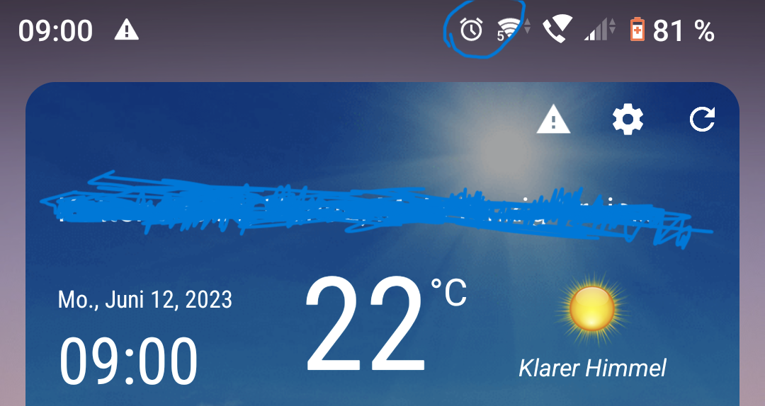

Servus,
habe das Problem, das das Weckersymbol dauerhaft in der Kopfzeile zu sehen ist, obwohl kein Wecker eingstellt ist.
Hat da jemand eine Idee, Neustart hat nichts gebracht? Screenshot_Xperia.uhr.png

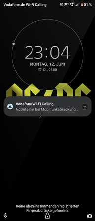

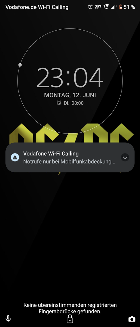

Komisch ist halt auch , das bei der Uhr beim Sperrbildschirm auch das Wecksersymbol steht , mit 18 Uhr und dem jeweiligen Wochentag, habe aber nirgens Termine eingetragen oder so.

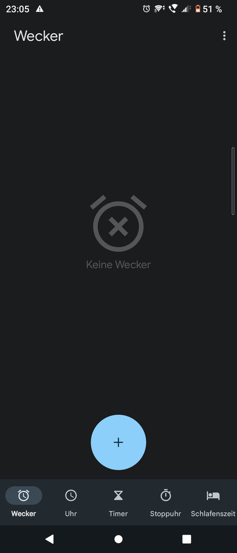

Stell doch mal einen Screenshot vom Wecker hier ein.
Da ist leider nichts zu sehen und ich habe in letzter Zeit auch keinen neuen Apps runter geladen.
Wie gesagt, bei der Uhr auf dem Sperrbildschirm, aktualisiert sich täglich der Tag (was für ein deutsch) und 08. 00.Uhr. Aber um 8 Uhr passiert nichts.
