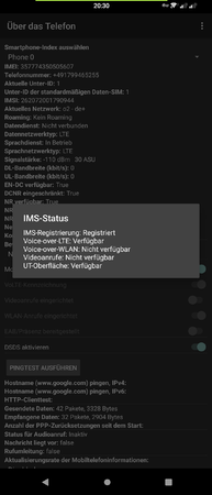

probier mal dies und überprüfe den Status
*#*#4636#*#* anrufen
auf Telefoninformationen und dann oben rechts auf die 3 Punkte und unter IMS Status.
bei mir kommt dies

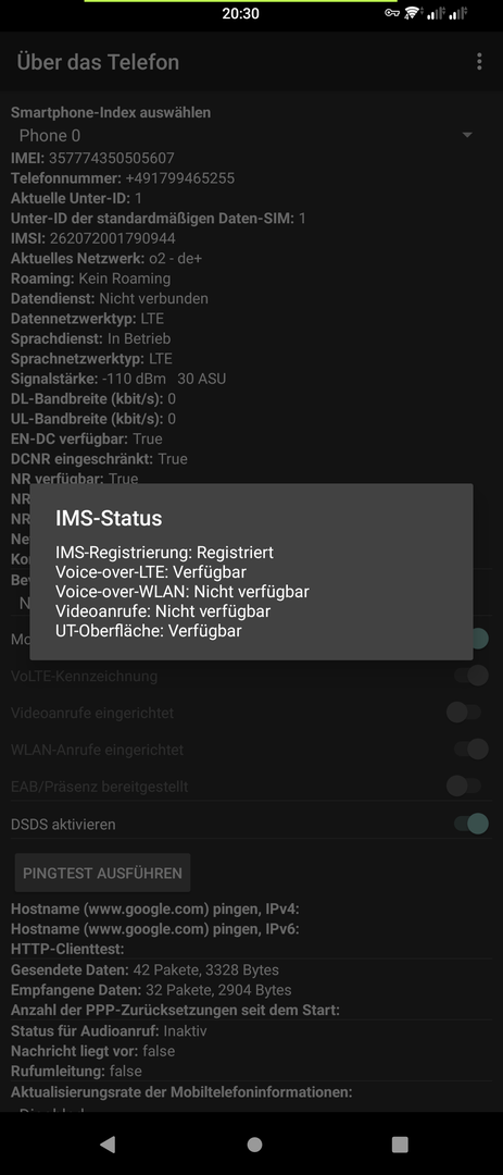

wir haben grad das gleiche Problem beim Xperia 5 IV
Das sieht bei mir genauso aus.
Bei Voice-over-WLAN steht nicht verfügbar.

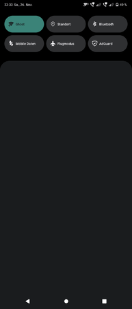

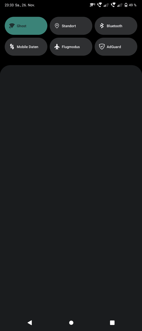

ich schaffe es immer das es kurzfristig läuft, doch Adguard blockiert irgendwie etwas und es ist wieder deaktiviert.
DanielMode schrieb:
bei mir kommt dies

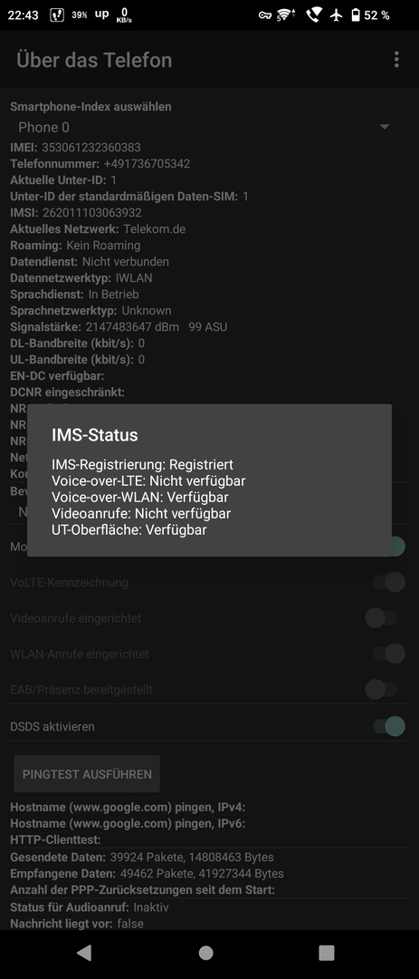

So sieht das bei mir auch aus, aber nur, wenn LTE/5G gut verfügbar ist. Schalte ich in den Flugmodus und WLAN an, sieht es dann so aus:
bei mir funzt es jetzt auch, hab die Cne App (irgenwas von Qualcom) in Adguard freigegeben und nun bleibt WLAN Telefonie stabil aktive...auch nach Neustart
