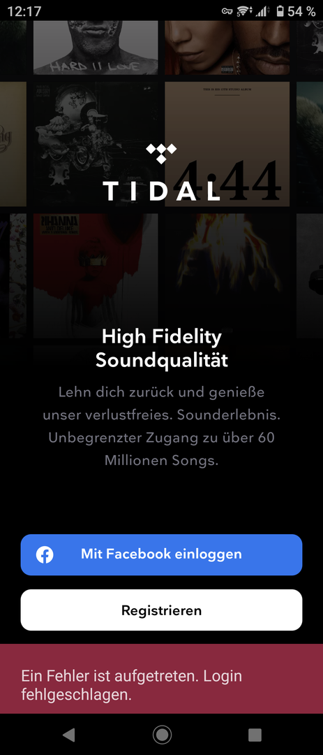

Ich habe folgendes Problem mit dem TIDAL-Probeabo auf dem Xperia 5 II: Nach der Registrierung bei TIDAL und dem Download der App erscheint beim Versuch des Einloggens immer die Meldung: "Ein Fehler ist aufgetreten. Login fehlgeschlagen." De- und Wiederinstallation der App, Löschen des Chache etc. bringen keine Besserung/ Veränderung. Kann jemand, außer mit der Idee des Zurücksetzens auf Werkeinstellung, helfen?

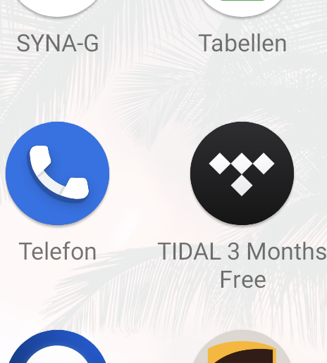

Frage mal hier, da ich keinen Extra Thread erstellen will. Wie hast du das Probeabo aktiviert?
Laut der Sony Website soll es ein Icon hierfür geben aber bei mein Xperia ist davon nichts zu sehen
Bei mir ist es verschwunden, ich weiß nicht ob es mit dem Update gelöscht wurde oder nicht. Hatte es aber eh gleich deaktiviert nach dem ersten Start. Aktiviert habe ich es dann mit dem Coupon aus der Kopfhörerpackung. Sich Mal nach Tidal in den Appeinstellungen.
@AssassinNr1 bei mir ist die "app" auch nach update vorhanden.

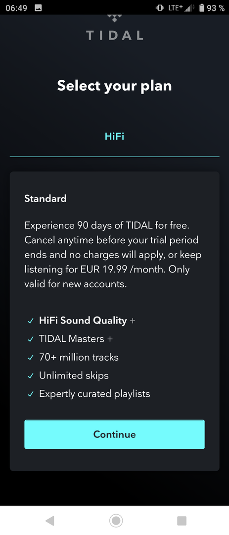

Aber mal ne blöde Frage.....
Was kostet denn das Tidal normal?
Bei mir steht da was von 19,99€ im Monat oder checke ich es gerade nicht......
Die Hifi Variante die man wohl für 3 Monate bekommt kostet regulär 19,99€.
Das normale Paket kostet 9,99€
Also habe noch einmal nachgeschaut und die App gibt es definitiv nicht.
Hatte die Standard Vodafone ROM, die EU ROM und jetzt wieder die Vodafone ROM aber bei keinem gab es solch eine App.

Problem gelöst: Ich nutze Blokada, einen DNS-Changer, und der hat die TIDAL-App am Arbeiten gehindert. Nachdem ich die App in den Blokada-Einstellungen auf "Umleiten" gesetzt habe, funzt es! Dank an alle für Eure Hilfe und auch für die Coupon-Tipps 👍
