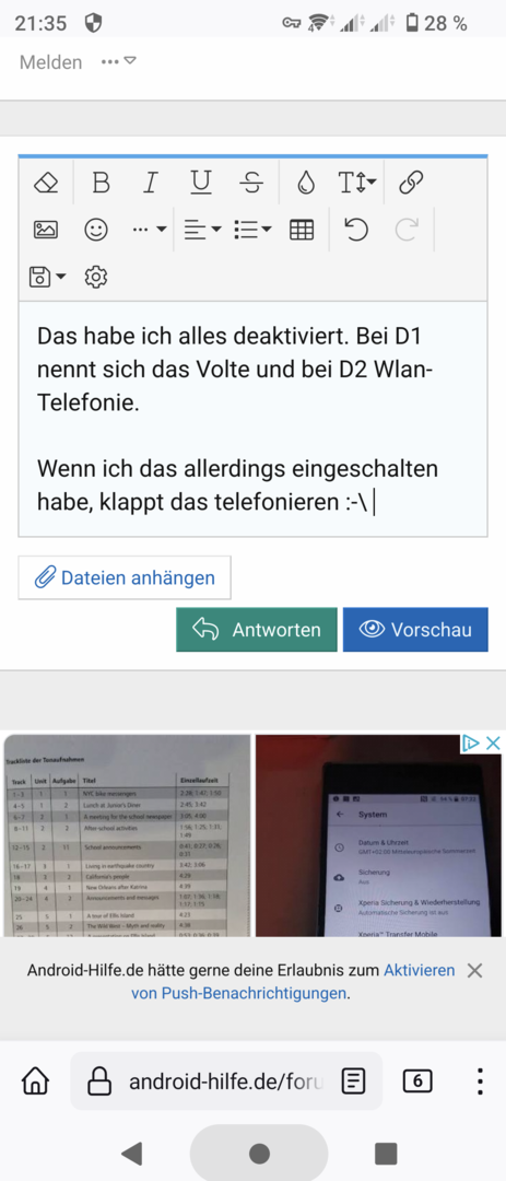

Das habe ich alles deaktiviert. Bei D1 nennt sich das Volte und bei D2 Wlan-Telefonie.
Wenn ich das allerdings eingeschalten habe, klappt das telefonieren :-\
Anbei ein screen vom Bildschirm, bezüglich dem Empfang oben. Die 3 Balken Empfang ist Vodafone, die 2 Balken die Telekom.

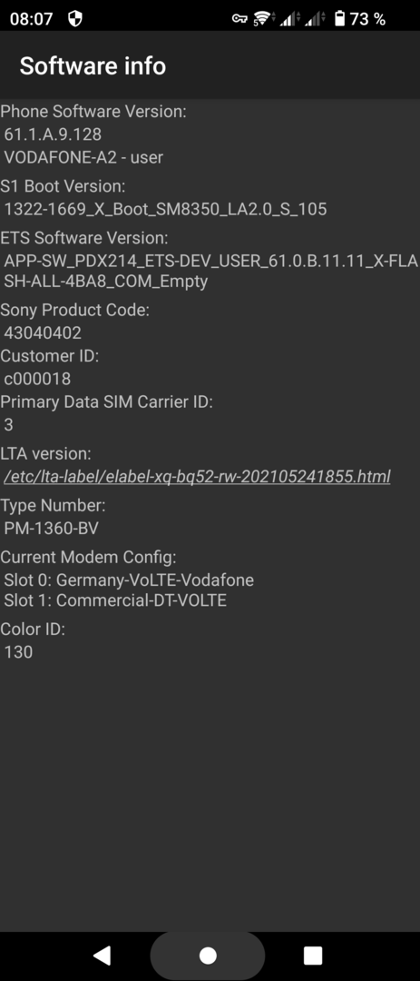

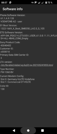

Das man diese Einstellung nicht findet, könnte das an diesem Rom siehe foto liegen?
