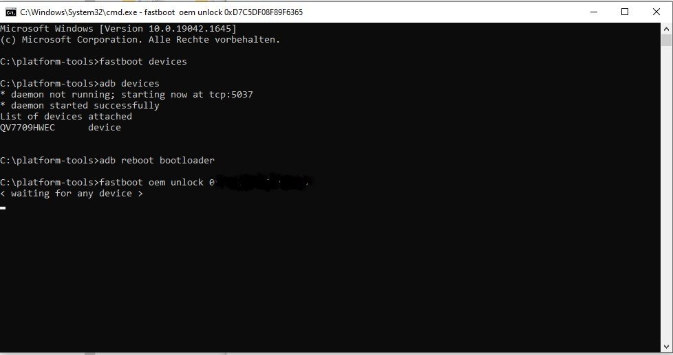

ich hatte heute begonnen mein X5 IV zu rooten.
Laut den Infos im XDA Forum sollte es gleich funktionieren wie letztes Jahr beim 3er.
Android 12 sollte auch keine Rollen spielen.
Ich musste aber feststellen, das ich leider keine Fastboot Kommunikation bekommen.

hatte dies alles auch an einem 2. PC durchgespielt, aber ohne Erfolg.
Ich denke da hängt es irgendwie an den Treibern 🤔

@DanielMode Zieh das Kabel ab und steck es wieder ein. Dann probierst du zuerst fastboot devices.
Der Fehler bzgl. Overlay ist ein Berechtigungsfehler. Du hast allgemein kein Treiberproblem. Weder bei Fastboot noch bei ADB.

habs nun hinbekommen, aber über mein altes Win 7 System....für solche sachen funzt dies einfach immer noch am besten und dabei völlig offline
