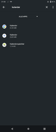

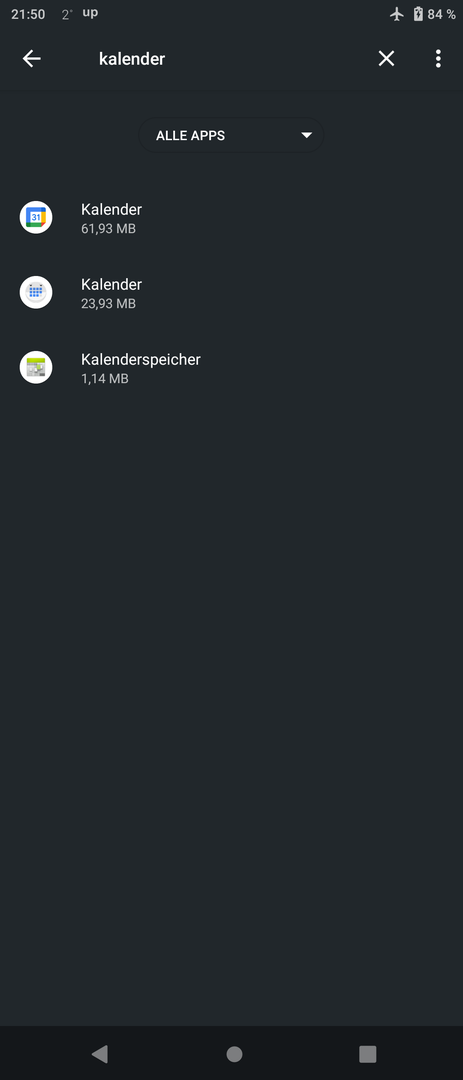

Einstellungen - Apps & Benachrichtigungen - App-Info -> 3-Punkte-Menü -> Systemdateien anzeigen -> im Suchfenster kalender eingeben

Steht doch da "Kalenderspeicher".
Ist genau das, was du suchst.

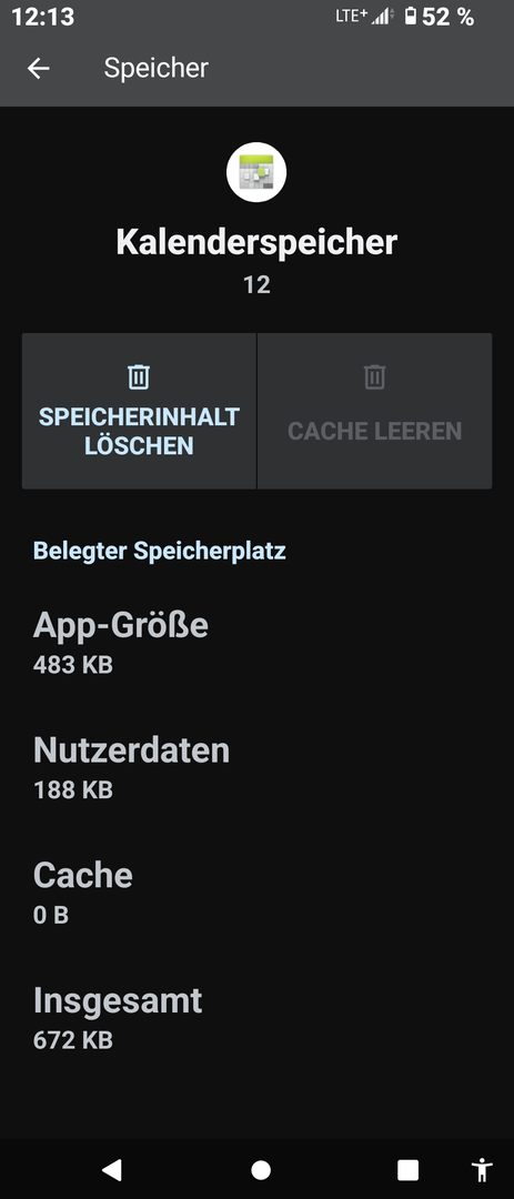

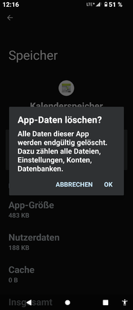

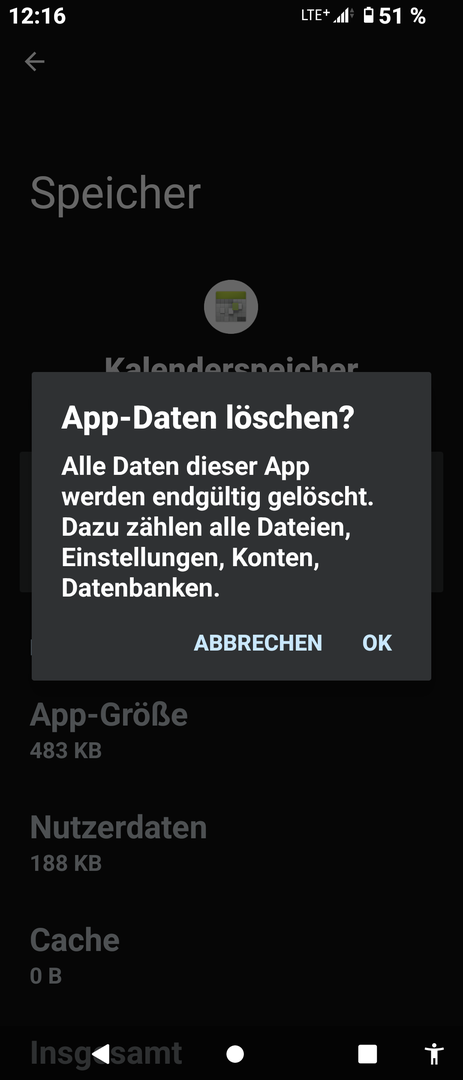

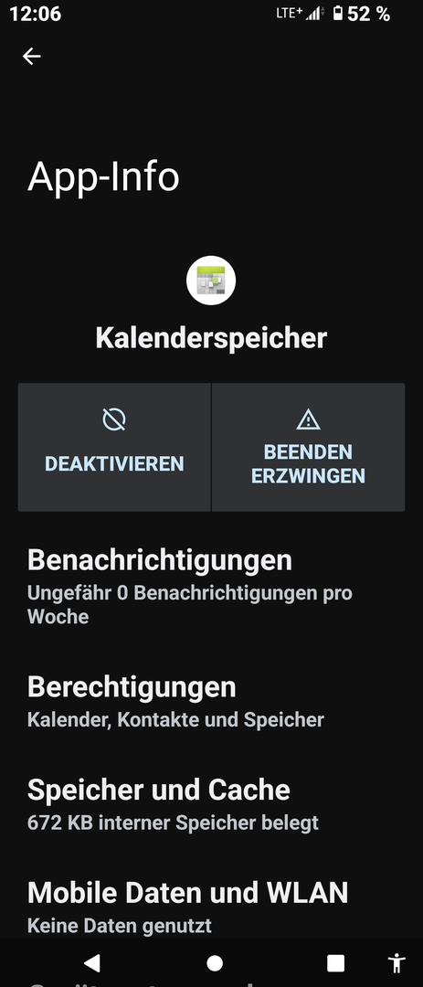

Des weiteren fehlt mir der Hauptkalender, es müsste einen Kalender in Ihrem Handy geben der den Titel: agem.ssuk@gmail.com hat – den gibt’s aber offensichtlich nicht. Vielleicht wärs am besten wenn Sie die Kalenderdatenbank löschen würden:
  • Im Handy auf Einstellungen-Apps-(…->Systemprozesse anzeigen)-Kalenderspeicher-Speicher-Daten löschen
  • Handy dann neustarten
  • Zuerst Kalendersync mit Google anstoßen
  • In den Einstellungen von MyPhoneExplorer Client am Handy nachsehen ob bei „Zu synchronisierende Kalender“ nun auch der @gmail Kalender auftaucht und nur diesen aktivieren
  • Dann in MyPhoneExplorer auf den zweiten Button in der Toolbar beim Kalender (Vom Handy neu laden)
Genau diese Systemprozesse finde ich nicht. Ich habe vorhin eine Sychronistion durch geführt ich sehe aber keine Termine im Google Kalender im Xperia 5
Reaktionen: Danny_Wilde
