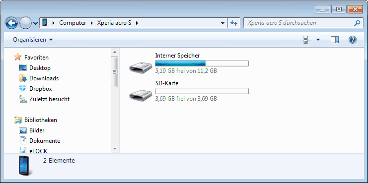

Wenn Du das XAS an den Computer hängst bekommst du bei Windows 7 beide Speicherorte angezeigt.

Hm, bekomme ich nicht. Bei mir wird nur die sd Karte angezeigt. Hast du mdp oder mass storage eingestellt?
Gesendet von meinem LT26w mit der Android-Hilfe.de App
Ich habe nichts geändert, also steht das auf MTP
OK, danke. Hab auf mass storage umgestellt, weil OS X und Linux MTP nicht out of the box können.
Da ich Windows, OS X und Linux auf verschiedenen Rechner gleichermaßen benutze werde ich wohl damit leben müssen, nur Zugriff auf die Speicherkarte zu haben. Man kann das ja auf dem Telefon dann umverteilen, wie man es gerade braucht ;)
Edit: USB Debugging anzuschalten ändert beim XAS nix, was die Verfügbarkeit des internen Speichers als Mass Storage angeht.
