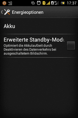

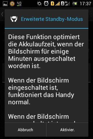

Dies funktioniert bei mir jedoch nicht. Ich kann die Funktion an sich aktivieren und deaktivieren und sonst nichts. Mache ich was falsch? Oder gibt es zwischen den verschiedenen Xperia-Modellen Unterschiede?
Danke und Gruß

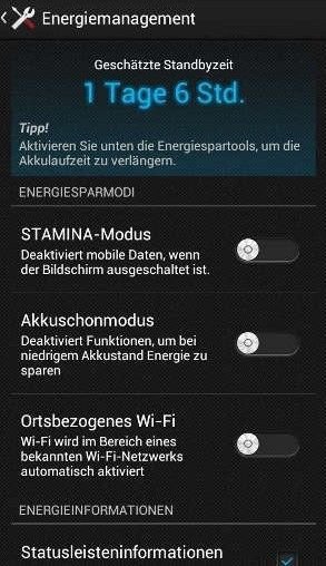

Bei mir sieht es ein wenig anders aus, ich habe es aber nicht geschafft, Screenshots anzuhängen.
Build ist bei mir: 11.3.A.2.13
Bei mir kommt:
Einstellungen -> Energieoptionen
-> Energiemanagement
-> Stamina-Modus/
Akkuschonmodus/
Energieinformationen/
Akkuverbrauch.
Bei diesen Unterpunkten kann ich dann jeweils wieder zu Auswahlmöglichkeiten kommen.

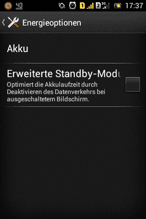

Anhänge: Bild1 (wie bei mir) / Bild2 (vermutlich wie bei beppo58)
Vielen Dank.
