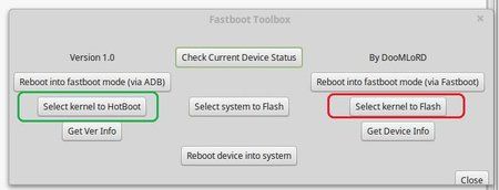

2. mit dem flash tool die angehängte boot.img flashen
2a. wenn flash sagt das das flashen der boot.img erfolgreich war dann im selben fenster den button im Grünen kasten im bild anklicken und die boot.img auswählen das stellt sicher das auch der alte Kernel geladen wird

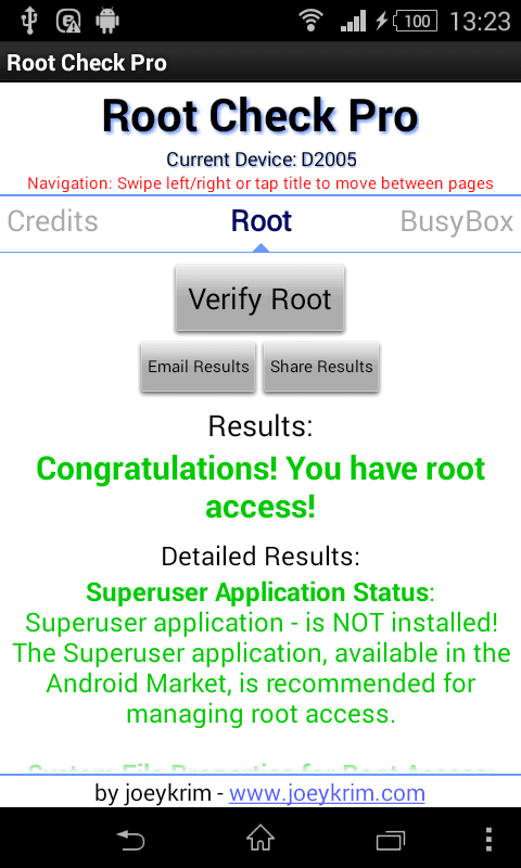

am ende sollte es dann so Aussehen!
Herzlichen Glückwunsch zum Root auf Dem E1-Single =)

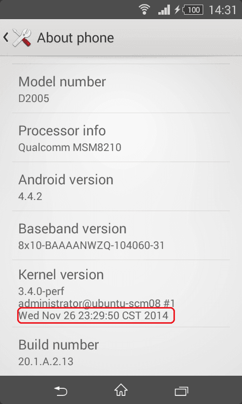

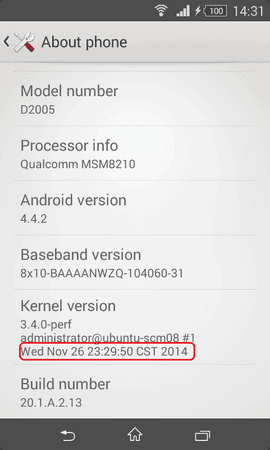

Edit: der Kernel aus dem 4.4.2 (20.1.A.2.13) hat die gleiche versions nummer wieder der Kernel aus der 20.1.A.0.47 der einzige unterschied ist der Timestamp ich hab dazu ein Screenshot des 20.1.A.0.47 Kernels gemacht..
