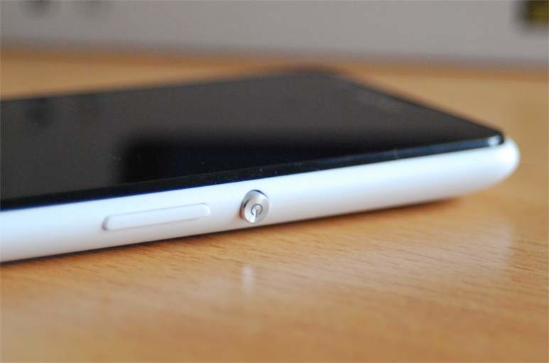

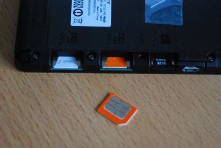

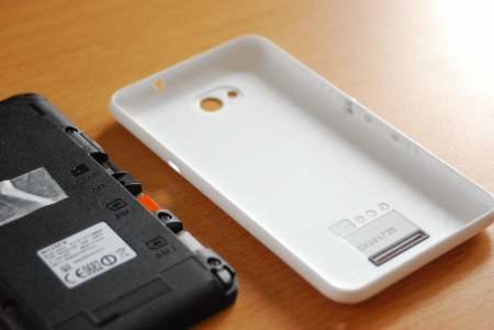

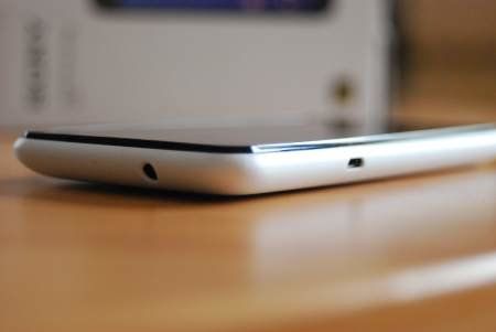

Ein paar Bilder, die ein paar wesentliche Punkte des Geräts zeigen, im Anhang. Insbes.:
- die Einschübe für Karten (geht auch unterwegs ohne "Werkzeug")
- die Rückseite/Deckel/Cover
- der herausstehende Power-Button
Mit Tesa auf die Rückseite geklebt ist bei mir ein Stück Büroklammer für den Hardware-Ausschalter...
