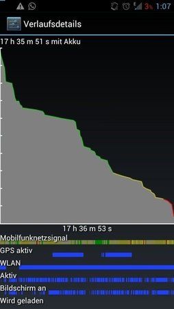

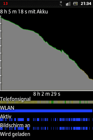

na ja, also ich hatte bis jetzt noch nie Probleme mit dem Go auch wenn ich mich immer rum ärger das mein akku dauernt leer ist, ist der verbrauch trotzdem bei meiner dauerbenutzung ganz normal ich war jetzt nur mein HTC evo 3d mit 3300ter akku gewohnt was ich mir aufgerüstet hatte..
ca 8 stunden hällt mein akku bei meiner benutzung und das ist ganz gut, mit meinem Evo und dem original akku kam ich auch nicht über die 8 std, erst mit dem 3300 akku kahm ich auf 17std bei fast dauerbetrieb..
und solche Probleme wie ihr jetzt habt habe ich nicht und konnte auch sonst kein Mängel feststellen bis auf den lockeren micro sd deckel.. hatte das handy jetzt die letzten Tage zum test beim baden im see immer in der badehose bei fast 2 stunden im Wasser ist dem Handy nichts Passiert selbst beim Tauchen mit sauerstoffflasche bei locker über 10m tiefe und 1std unter wasser ebenfalls kein wassereindringen! das ist echt Top! Übertrifft die angaben von Sony voll und ganz. leider ist das fotorafieren unter wasser nicht möglich da das display leider nicht reagiert konnte nur an der oberfläche den selbstauslöser auf 5 sec stellen und dann ein foto unter wasser schießen. es gibt aber apps wo man den auslöser auf die lautstärke tasten einstellen kann die werde ich noch mal testen ;-)
Hier im ersten screenshot ein verbrauch und meine nutzung von meinem Evo 3d mit 3300ter zubehör akku von AkkuKing.
Im zweiten der verbrauch von meinem Go als vergleich.
