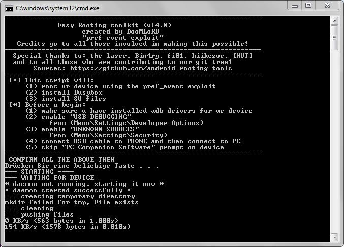

Hallo Askereija, eine Frage zur Anleitung, Schritt 4: für das TA-Backup benötigt man Rootrechte, dieser Schritt fehlt. Habe verschiedene Sachen probiert (Towel Root, Easy Rooting Toolkit), aber leider erfolglos. Das Problem ist wohl, dass der Bootloader geschlossen bleiben muss. Was kannst du mir empfehlen?
Habe ein original Sony Xperia Go mit Android-Version 4.1.2 und Build 6.2.A.1.100.
Danke für den Hinweis Breternitz! Ich verliere langsam bei all den Guides etc. schon langsam den Überblick und vergesse wichtige Elemte...
Towel, etc. funktionieren beim XGO nicht, da zu alt. Eine Funktionierende Methode solltest du bei DooMLorD bei XDA finden. (Nimm entweder die neueste oder V14).
Für das TA muss der bootloader natürlich noch original verschlossen sein.

Easy Rooting Toolkit v14 und v17 funktionieren beide nicht. Sie brechen an der selben Stelle ab (siehe Anhang).
