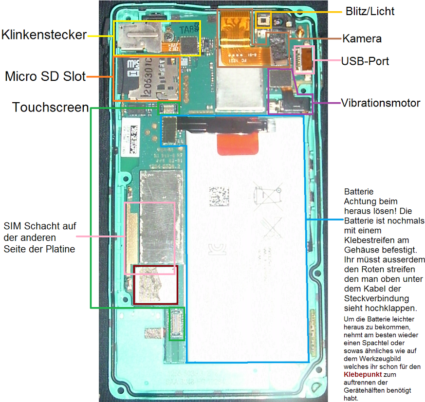

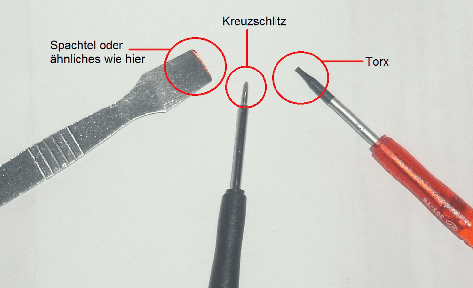

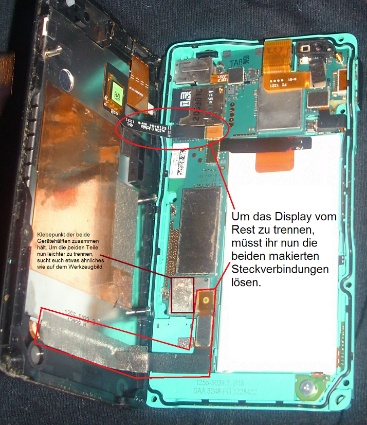

Für alle die sich schon mal gefragt haben, wie es unter der Abdeckung des XGO aussieht, hab ich mal ein paar Fotos gemacht und ein paar Infos dazu geschrieben für Leute die vielleicht selbst Hand anlegen wollen um z.b. den Akku oder die Kamera zu wechseln.
Dies ist keine Anleitung sondern nur ein "Lageplan" mit ein paar Infos zum Aufbau.
Ich übernehme keine Haftung für Schäden an euren Geräten! Ihr seid selbst für eure Schäden verantwortlich!

Wie straff sitzt der Akku im Gerät? Ich frage mich ob der Akku vom Xperia Sola passen würde, unabhängig davon ob der Stecker passt oder nicht. Vom Sola der Akku ist 1mm länger und 1mm breiter, aber genauso dick.
Kann ich dir nicht sagen weil ich kein Sola besitze. Der Akku vom GO ist mit einem Klebestreifen befestigt und sitzt eigentlich passgenau drin. Ich persönlich würde aber davon abraten den Akku eines anderen Gerätes einzubauen.
