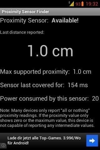

Habt ihr den schon die Apps von Android beta gamma D ausprobiert?
Vielleicht ein Hardware Defekt?
ich habe mal eine App aus dem Link von Android beta gamma D ausprobiert. Der Proximity Sensor Finder zeigt an ob der Sensor funktioniert und auf welche Entfernung er reagiert. Hier ist noch ein Screenshot dazu:
Das ist doch zumindest etwas jetzt weiß man das es die Hardware nicht ist, bleibt nur noch das die Software da was nicht richtig macht.
