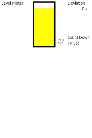

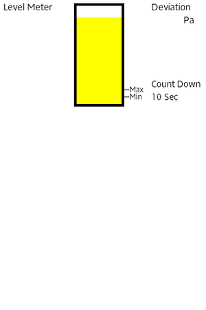

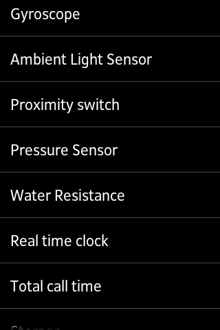

Wie oben steht :in Service menu unter tests ,
unter anderen ist ein punkt :
Water resistаnсе
Weiss jemand wieleicht was diese Diagramm,oder was es auch immer ist ,bedeutet und wie soll dieses test funktionieren?
Danke

Aus reiner Neugier,wen es unter menu punkt "tests" ist sollte das irgendwie testbar sein???
Mit Hilfe von Drucksensor vielleicht??:confused:

einfach als tel.numer wählen: *#*#SERVICE#*#* oder *#*#7378423#*#*
(ist eigentlich das selbe ;-) )

wenn du gegen den screen drückst kannst du das gelbe nach oben bewegen
ist irgenein stöpsel draußen (usbstöpsel) geht das nicht
denke das soll den wasserdruck simulieren der auf das gerät ausgeübt wird
ist alles dicht kannst du die gelbe markierung nach oben drücken
entweicht irgendwo druck geht das nicht und dein gerät ist nicht wasserdicht :)

nicklos schrieb:
danke hab da mal rumgedaddelt
wie aussagekräftig das ganze ist kann ich dir nicht sagen, weiß allerdings, daß z.b. gasleitungen auf ähnliche weise abgedrückt werden
