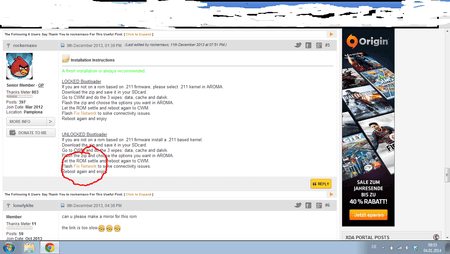

Das liegt nicht am Kernel, im 3 Post ist die Installationsanleitung. Da wo Locked und Unlocked Bootloader steht. Dort musst du auf "Fix Network" klicken und die heruntergeladene Datei musst du im Recovery flashen. Dann sollte alle funktionieren :thumbsup:

Nee, hätte ich vielleicht dazuschreiben sollen, aber das hab ich natürlich gemacht, das mit dem Fix. Half und hilft aber auch nicht. Telefonieren geht, sonst nix..

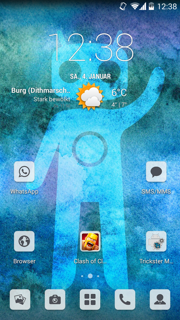

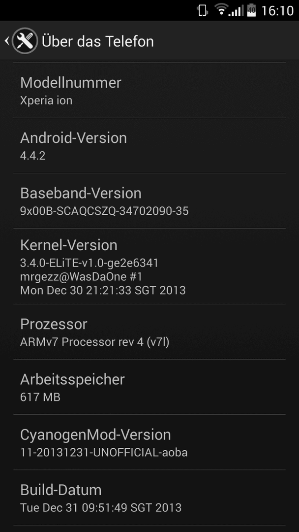

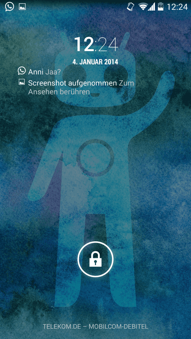

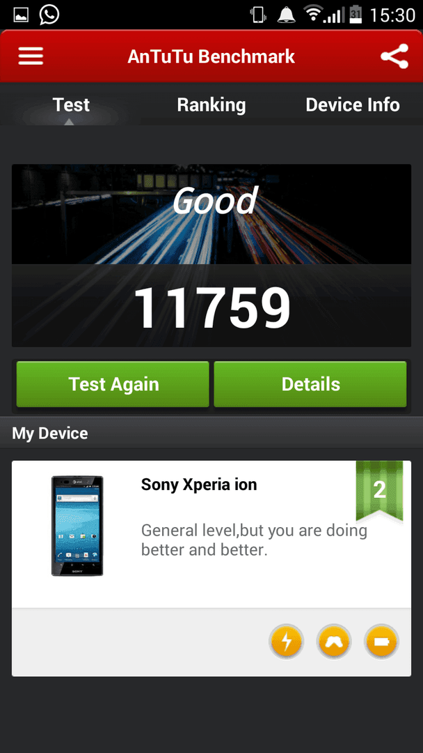

Anbei ein paar Screenshots, nicht über die Icons wundern, ich nutze den Holo Launcher mit Simplex Icons.
