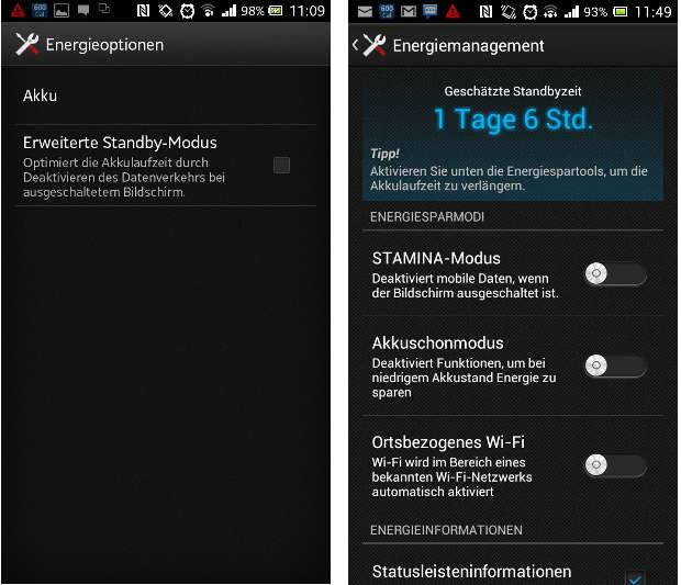

So, jetzt hab ich dann doch neu auf Werkseinstellungen zurückgeflasht und sehe mit großem Entsetzen, dass unter Energiemanagement > Akku > Medien 79% steht.
Das ist doch nicht normal oder?
Zudem habe ich eine Seite gefunden, mit einem Screenshot, in welchem 3 Akku-Sparmodi angeboten werden, bei mir ist es nur einer....
Weiß hier jemand Rat?

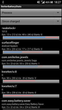

So, dann doch nochmal hier ein Screenshot vom BatteryStats Programm:
Was kann ich damit anfangen? :rolleyes2:

Gut was hast du alles zu Auswahl im Fenster wo Process steht ?
Ist das die gekaufte Version und auch die neuste Version von BBS ?

und das ist mein process-fenster. Etwas anderes wird bei mir nicht angezeigt unter process.... :mellow:
Du hast es also hier gekauft https://play.google.com/store/apps/details?id=com.asksven.betterbatterystats&hl=de
Weil das Deisgn so anders aussieht als bei mir.
Ich meine auch er wenn du da im Process Fenster rechts auf denn kleinen Pfeil gehst, müsste es noch andere Sachen da geben.
Und zwar dies hier.
Other
Kernel Wakelock
Partial Wakelock
Alarms usw
Und schau mal im 2 f´Fenster unter Process ob du auf Boot umstellen kannst.

wenn ich auf den kleinen pfeil gehe, dann steht da nur
process
partial wakelock
other
und der zweite pfeil untendrunter zeigt an
sice charged
since unplugged
since custom ref.
hm... nix von boot...
OK lass das 2 Fenster so stehen und mach mal Screenshots von Other und Partial Wakelocks.
ich mach die gerne, weil ich für jede hilfe sehr dankbar bin. aber ich weiß immer noch nicht, was ich mit den infos machen kann. ich kann die angezeigten daten weder anklicken noch ändern noch sonstwiewas.
was ist denn der job vom batterystats? ich meine, kann ich nicht von der app aus direkt an die akkufresser und diese dort einstellen?
Ne das Programm zeigt bestimmte Sachen nur an, und wenn man weiß was das und das ist, kann man denn Stromfresser besser finden.
