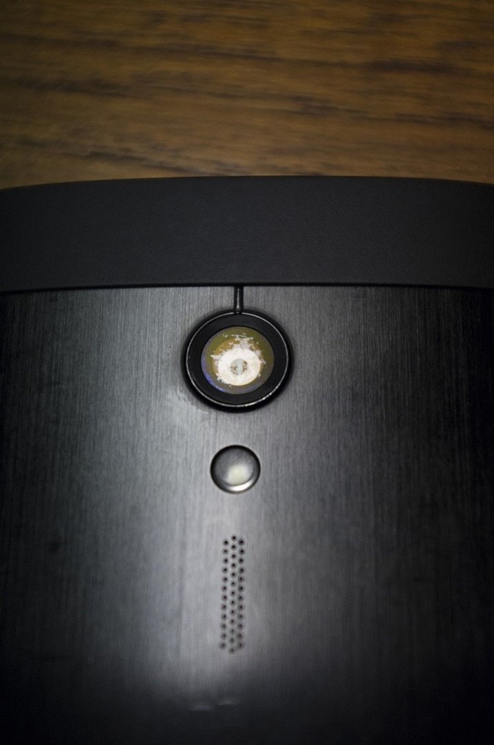

seit geraumer Zeit ist mir bei meinem Xperia ION die Bildqualität etwas negativ aufgefallen. Bilder sind oft mit leichten Schleiern belegt oder kommen leicht verwischt vor (trotz nicht wackeln). Manche Bilder sehen jedoch gut aus. Leider muss man ein Bild mittlerweile öfters knipsen, damit man ein Ergebnis bekommt, was sich einigermaßen sehen lässt. Mein altes Xperia X10i macht trotz des Alters irgendwie bessere Bilder.
Wenn ich mir die Kamera des Xperia ION anschaue, sieht es aus, als würde eine leichte Schicht fehlen. Anfangs dachte ich, es sei Dreck, aber irgendwie doch nicht. Als Kratzer würde ich es jedoch auch nicht direkt bezeichnen. Das Gerät ist weder runtergefallen, noch sonstiges, seit ich es habe. Müsste höchstens mal versuchen, die Kamera zu fotografieren, damit man weiß, was ich mein.
Jetzt ist die Frage: Kann die schlechte Bildqualität wegen dieser "Schicht" zurück führen oder kann es auch an der Rom liegen? Hab derzeit eine Honami Rom. Müsste nachschauen welche genau.
Wenn es tatsächlich an dem Kamera Glas liegt : Kann man dieses wechseln/reparieren ? Habe schon Gesucht, aber nix passendes gefunden. Auch habe ich kein Ersatzteil diesbezüglich gefunden.

Ich habe gestern etwas ähnliches bei meinem Ion entdeckt. Dachte auch erst es wäre eine Schmutzschicht, aber bei genauerem Hinsehen siehts aus, als hätte sich eine Schutzschicht teilweise abgelöst. Beeinträchtigungen bei der Bildqualität habe ich bisher noch nicht festgestellt, werde das aber mal beobachten.
keine Ahnung was das ist... aus der analogen Fotografie kenne ich bei alten Objektiven den sog. Glaspilz... aber bei einem derart neuen Gerät ists das eher nicht.
Ich denke ich werde mein Ion die Tage nochmal zerlegen und das Objektiv Glas ausbauen, um zu sehen, ob sich das auf der Rückseite evtl wegpolieren lässt...

Okay. Dann bin ich wenigstens nicht der einzige, dem dies aufgefallen ist.
Als "Glaspilz" würde ich es nicht direkt bezeichnen. Aber dennoch sehr ähnlich.

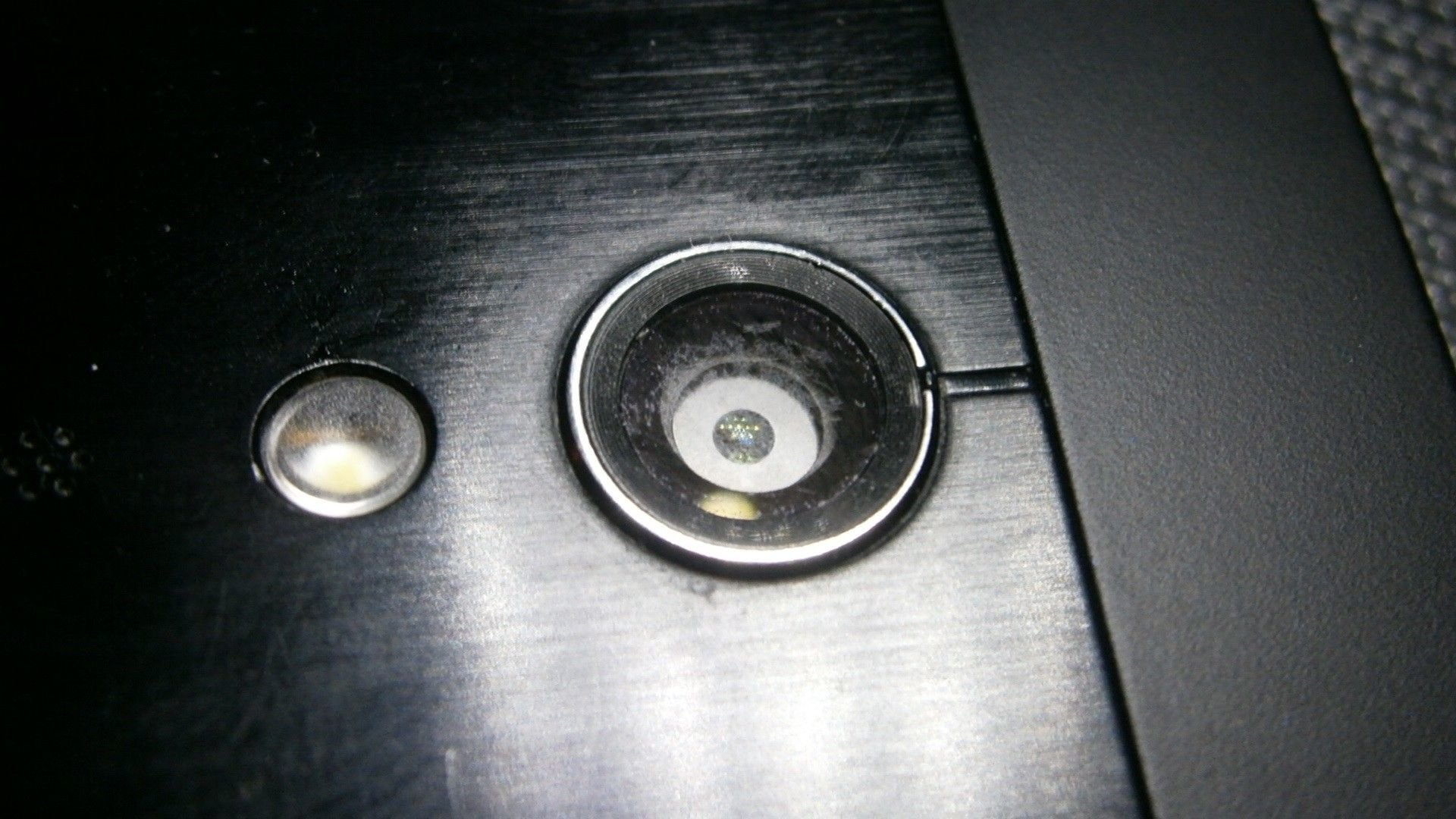

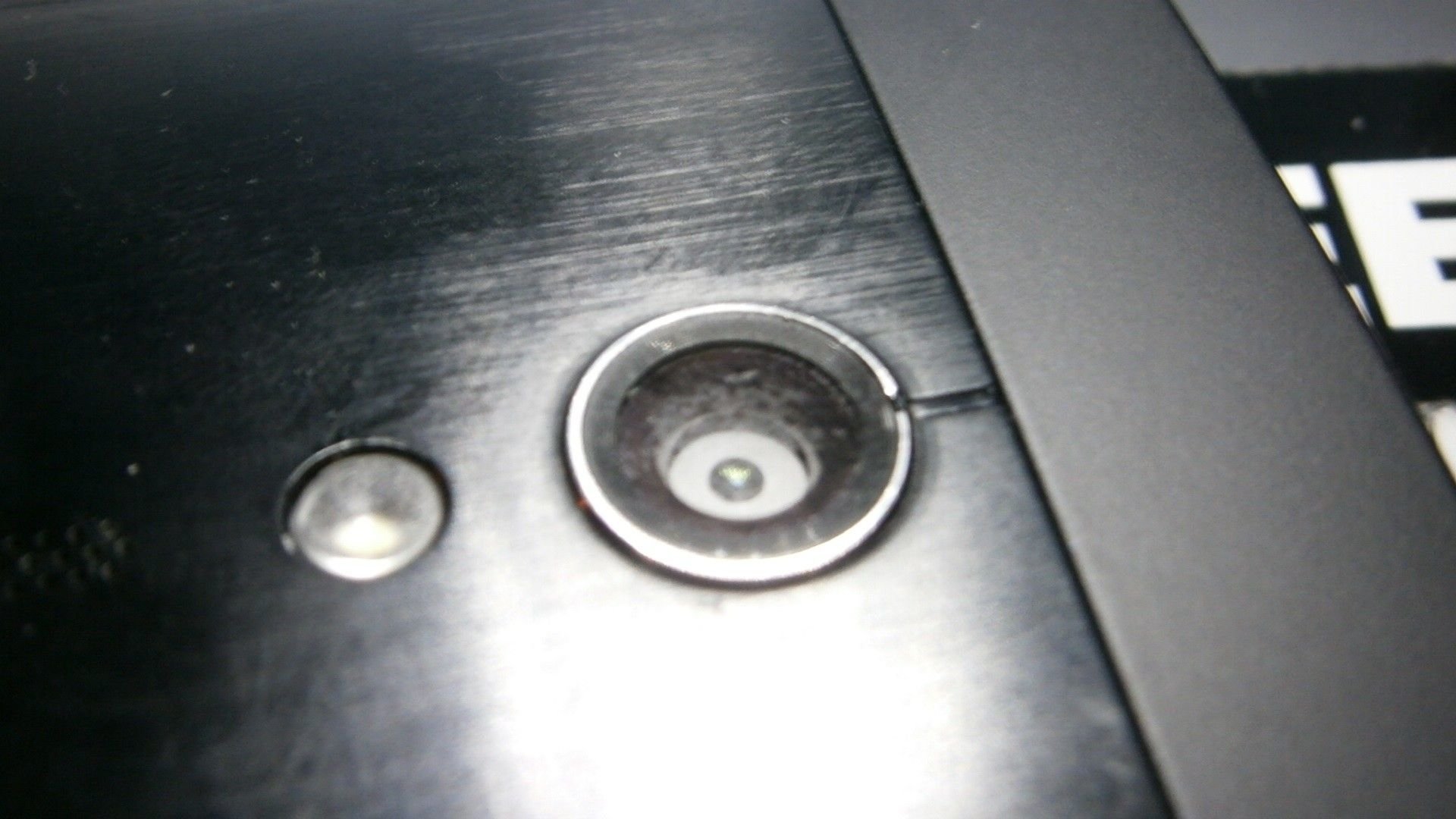

Hab hier mal Bilder angehängt. Ich hoffe man erkennt es einigermaßen.
Also die CustomRom's kann ich mittlerweile auch ausschließen. Habe sowohl mit der HonamiRom, MIUI & der neuen SEMC KitKat Rom die gleiche Qualität. Auch mit anderen Kamera Apps bekomme ich immer so einen hässlichen Schleier (siehe Anhang - normale Lichtverhältnisse - keine Fingerabdrücke auf Linse). Also kann ich mir rein theoretisch nur noch das Glas als Ursache heranziehen

Jo, sieht bei mir ähnlich aus. Nur die Bildbeeinträchtigungen sind mir so noch nicht aufgefallen, habe in letzter Zeit aber auch wenig mit dem Ion fotografiert. Softwaremäßig läuft bei mir stock Android 4.1.2, lediglich gerootet.
Das zerlegen des Telefons werde ich wohl erst am kommenden WoE schaffen, vorher brauche ich das Ion in einem Stück ;)
Edit: Bild angehängt.

Ja, mein Glas hat auch so Kratzer.
LG
Habe heute nur kurz die Rückseite abgeschraubt und das hat mir leider wieder in Erinnerung gerufen, dass das Kameraglas nicht mit der Rückseite abgeht. Man muss dafür den inneren Plastikrahmen abbauen, was ohne das richtige Werkzeug und auch mit etwas frikkelig ist, da ua mit lauter kleinen Plastikhäkchen verklippt.
Ich hatte das Ion vor längerem mal notgedrungen bis aufs Mainboard zerlegt, da habe ich nicht nochmal Lust zu, sorry.

Mögliche Lösungen:
- bisheriges Kameraglas raus und dann
-- ordentliche Glaslinse schleifen (lassen) - hat wohl jemand auf xda mal so beschrieben...
-- Original-Kameraglas im Spezialversand nachkaufen (ob's das auch für's Ion gibt, weiß ich nicht) und einkleben
-- Ersatz aus billigen Materialien selbst bauen. Bei mir zum Bsp. aus einer banalen Blisterverpackung. Transparente Folie (auch klarer Tesa) eignet sich nicht als Abdeckung.
Alternativ natürlich der Austausch in einer Fachwerkstatt. Fraglich nur, ob ein Neukauf nicht billiger wäre.
Eine Freundin von mir hatte das selbe Problem. Das Glas ist ja nicht zerkratzt, es ist nur eine Art Film darauf. Bei ihr hat ein Ohrenstäbchen mit etwas Nagellackentferner geholfen, ich werde das mal testen.
Ich hatte das unlängst mal einen Freund gezeigt, der Fotograf ist. Der meinte dass sich da die Vergütung (Antireflexbeschichtung) ablöse.
Bei mir ist das inzwischen so weit fortgeschritten, dass bis auf einen kleinen Rand das Glas wieder frei ist.
Daher kann ich keine Beeinträchtigung der Bildqualität feststellen, von der fehlenden Antireflexbeschichtung merke ich auch nichts.
Ein Ausbau des Glases ist schwierig, da das wenn ich mich recht erinnere mit dem inneren Plastikramen verklebt ist.
Also man kann das ganze mit einer displaypolitur machen die es wohl geben soll, so wurde es auf youtube beschrieben, ich habe dafür eine univers politurpaste genommen, einfach anwenden wie bei jeder politur es hat geholfen und ob da nun ne schutzschicht kaputt gegeht war mir egal ansonsten hätte ich mir ja sowie so ein neues handy holen müssen oder zumindest die scheibe entsorgen müssen mal schaun wie lange das nun hält und kleiner tipp vieleicht die politur erst einmal an nem fester oder ner glasscheibe testen nicht das die politur zu grob ist

Glauben ist nicht wissen. Ich glaube eher nicht. Warum sollte Android 4.x.x daran schuld sein, dass mein Kameraglas seltsam aussieht? Das war mein erstes Smartphone, bei dem das Kameraglas so massiv abgenutzt aussieht. Das war anfangs auch nicht. Und anfangs hat das ION wirklich sehr gute Bilder mit haargenau der gleichen ROM geschossen. Daher kann ich Android 4.x.x definitiv ausschließen.
Korrekt. Erstaunlich, wie verzerrt Wahrnehmung sein kann.
Die Linsen sind beschichtet, und wenn man da mit zu harter Reinigung rangeht, wirds milchig.
Im Schräglicht sieht mans dann.

Hi Leute, bei meinem Xperia Mini und Ion war die Vergütung zerkratzt und die Bilder alle unscharf. Mit Zahnpasta oder Diplaypolish ganz abpolieren und alles ist wieder prima, Fotos sind wieder top!
Peter
