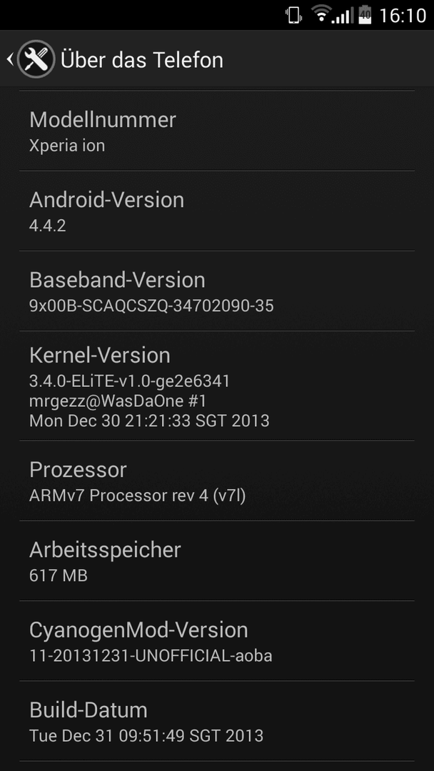

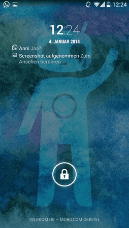

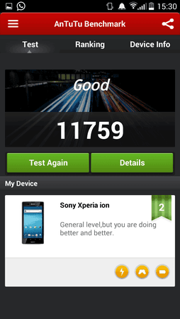

Hier nochmal die Screenshots aus dem anderen Thread:

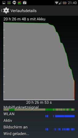

Hab mal im Anhang meine Akkulaufzeit gepostet. Circa 20 Stunden und 30 Minuten. WLan war sehr lange und oft an. Mobile Daten hatte ich an, als WLan aus war. Habe in diesen Zeiten auch einiges dran gemacht. Sync war an. Bildschirmhelligkeit automatisch. Gespielt habe ich auch. War glaub ich AngryBirds Go. CPU habe ich mittels CPU Tuner für meine Verhältnisse sehr gut angepasst. Zum Beispiel das er automatisch runtertaktet, wenn Bildschirm aus oder wenn der Akku leerer wird.
Alles in Allem immernoch soweit gut. Mit dieser Rom in Kombination mit CPU Tuner konnte ich sehr gute Akkulaufzeiten/Leistungen mit dem ION einfahren :)
