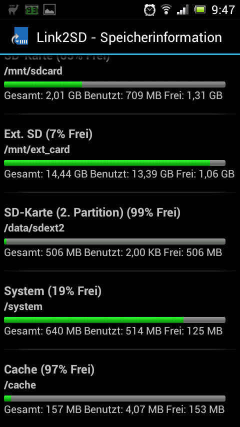

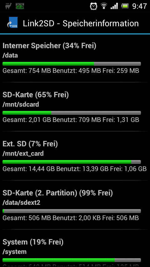

Richtig ist allerdings, dass der Dalvik-Cache auch für Systemprogramme dann auf dem sog. internen Speicher liegt und diesen reduziert.
Ergebnis: bei ziemlich üppiger App-Befüllung stehen von den 754 MB (Standard ) im Beispiel der Screenshots noch 250 MB zur Verfügung. Damit das System flüssig arbeiten kann, sollten aber auf jedenfall noch 150 MB frei sein.
Ich habe - für mein Verständnis - nicht viele Apps installiert und diesen Speicher insgesamt zu ~50% gefüllt (~320MB).
Der sog. interne Speicher, in den manche Apps ausgelagert werden können, ist kaum genutzt: Größe 2GB, genutzt ~100MB, davon ca. 60MB mit ausgelagerten Apps belegt.
auf dem "internen" Speicher, welcher dann als sog. "SD-Karte" zur Verfügung gestellt wird (ca. 2 GB) wird im Standard fast gar nichts abgespeichert. Man muss das als Benutzer schon selbst aktiv nutzen, in dem man (im einfachsten Fall) unter Einstellungen - Apps eine App antippt und dann "auf SD-Karte verschieben" auswählt. Von alleine geht da gar nichts. Ebenso muss man der Kamera-App manuell in den Einstellungen mitteilen, dass sie gefälligst auf die SD-Karte speichern soll. Sonst geht's nicht.
Gleiches gilt für die externe (richtige" SD-Karte. Einzig Karten-Apps lagern m.W. nach standardmäßig die Karten (nicht aber die App) auf eine SD-Karte aus.
]Beachte also: Man kann nur einen geringen Teil der Apps tatsächlich auslagern. Bei mir ist es ca. 1/6 (60 MB v. ~380MB an Speicher, den die Apps einnehmen).
richtig ist, dass man nicht jede App auslagern kann. Aber doch recht viele - man muss es als User aber *selbst* machen.
Ich nehme mal an, wenn man ein paar aufwändige Programme installiert, die man nicht auf den sog. internen Speicher verschieben kann (was ich bisher nicht gemacht habe), stößt man bald an die Grenzen.
sowas kann es geben, insbes. wenn man aufwändige (und große) Spiele installiert, die nicht auf eine echte oder logische SD-Karte verschoben werden können. Navi-Apps sind hingegen meist mäßig groß - wirklich groß sind die Karten und die können immer verschoben werden.
Sollte man Root-Rechte besitzen, sieht die Sache etwas anders aus, weil man dann die Speicherzuordnungen insofern ändern kann, als dass eine externe SD-Karte als App-Speicher genutzt werden könnte.
yepp, mit Root kann man ganz anderer Spielereien machen, so dass Speicherprobleme fast nie auftauchen.
